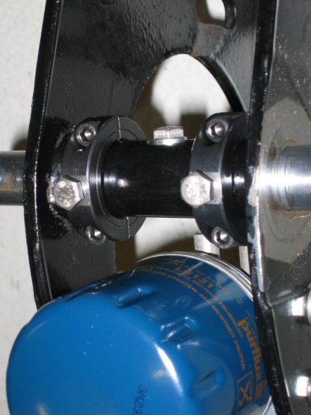

j'ai moi aussi une MK2a et ai été confronté au même souci d'axe de bras oscillant baladeur. Effectivement sur les MK3, deux clavettes venaient bloquer l'axe de façon bien plus efficace que la malheureuse vis de 3/16"(ou1/4"?..) des versions précédentes.
J'ai contourné le problème au moyen de deux vis pointeaux de 6mm qui bloquent l'axe , après avoir taraudé le fourreau (solidaire du cadre) dans lequel il est engagé. Il y a juste assez d'épaisseur de matière pour que ça tienne.
Évidemment il est nécessaire de déposer le bras oscillant pour faire cela, mais au moins ça évite de souder deux logements pour les clavettes!
Et ça tient comme ça depuis plus de dix ans (environ 30 000 bornes). :wink:

Pour bloquer l'axe de bras oscillant il y a aussi ce type de collier, il faut percer évidemment comme pour la solution à Thibaut (je trouvais qu'il y avait très peu d'épaisseur pour fileter et que ça tienne bien mais je n'ai pas essayé) :
hollandnortonworks (et aussi Colorado Norton Works)
http://www.hollandnortonworks.eu/?lang=EN&page=10
