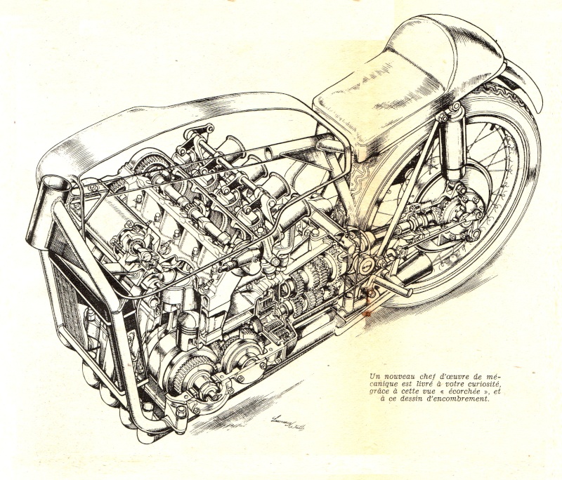

en cherchant chez le fabricant de pianos il y a bien eu une 4 cylindres 2 temps qui fut annoncée ,photographiée et comme les 350 BSA/Triumph jamais industrialisée

Encore un prototype de 4 cylindres qui aurait pu changer la face du monde :lol: ,enfin pas pour tout le monde :wink:
