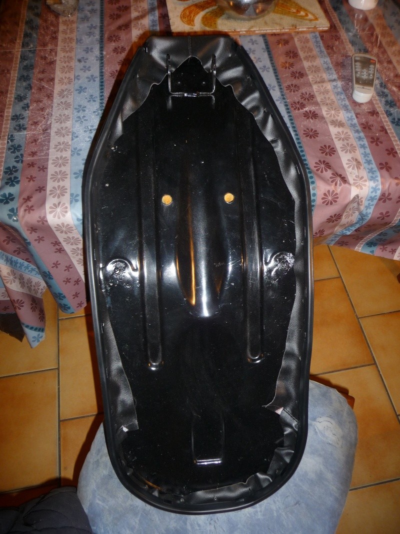

Est ce que qqun aurait une photo du dessous de la selle, celle que j'ai n'est pas la bonne et ne tient pas, peut être que je pourrai faire une adaptation, sinon il y en a des neuves sur internet.
Messages : 7814
Re: B25 SS gold star
Les neuves qu'on trouve sur internet ,c'est pas de la belle came : elle sont pliées , au lieu d'être embouties , ce qui fait qu'elles ont une allure un peu bizarre une fois en place (elles remontent plus pour laisser passer le garde-boue ..
le mieux c'est d'en trouver une , même un peu fatiguée et de racheter une housse ...
Pour les segments , laisser longuement mariner pour les sortir , mais je vois que ton piston a une assez belle trace de serrage , alors , un neuf ,ce sera mieux !...

gigi a écrit :Les neuves qu'on trouve sur internet ,c'est pas de la belle came : elle sont pliées , au lieu d'être embouties , ce qui fait qu'elles ont une allure un peu bizarre une fois en place (elles remontent plus pour laisser passer le garde-boue ..
oui oui un neuf ira très bien, pour la selle ca va être compliqué d'en trouver une d'occaz :-/
Voici le dessous de selle,c'est le meme pour les B50
ptitecox
Messages : 74
Inscription : 11 nov. 2014, 15:49
Localisation : Lyon
Message non lu par ptitecox »
super merci !! :)
