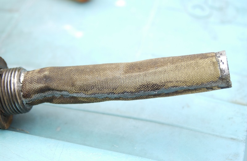

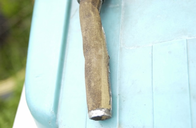

Bonjour l'entretien du Matchless ...!
boue dans le fond du réservoir d'huile, G.O. , SP 98, Rien n'y fait !
alors ...: comme l'avait conseillé un ancien président (enfin je crois) , Karcher !
mais pour la crépine, point de haute pression !
tout essayé, sauf le toluène, j'aurais du, car c'était du "goudron" !
solution, le cramer ! sans faire fondre l'étain, ni recuire le grillage ! P'tin de R 40 ! :evil:

:D Bon, le toluène, c'est achtement bien !
Donc, une vidange après chaque démo semble s'imposer . :roll: :mrgreen:

:D je pense, au vu de ce que j'ai découvert, que ça ne sera pas du luxe!
la G 50 est restée cakes z'années remisée, et vidangée, avant que je ne l'achète,
mais dans le fond du reservoir d'huile, il restait de la R 40 et ça a "goudronné" la crépine !
totalement obturé le tamis sur les 3/4 de sa surface ! :shock:
