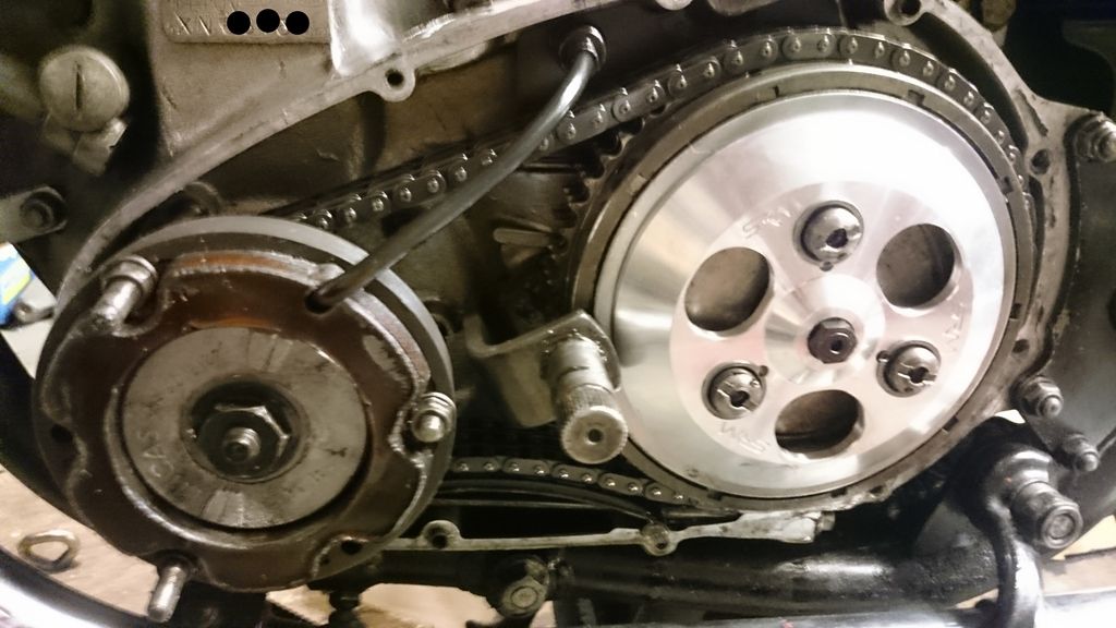

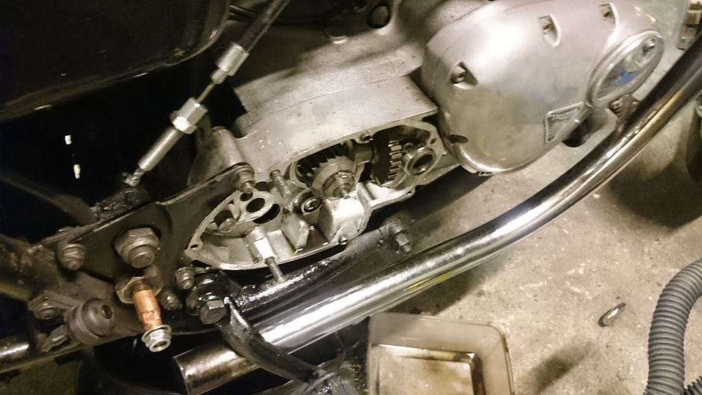

Montage du kit SRM sur une T140 selecteur à gauche
Voilà ce qu'on recoit
La plaque de pression avec sa vis de règlage (clé de 13 métrique/clé alen 4mm), le roulement plat à aiguille et le guide. Y a bien évidemment une notice illustrée en anglais uniquement au format A4 (une face pour BSA A5/A65, une face Triumph/autre BSA)
Le montage n'est pas compliqué mais pour moi ce fut une galère sans nom. En cause le démontage le cache du carter de boite.
Pour faciliter l’accès démonter le silencieux, dégager la pédale de frein puis le cale pied. Reste la visserie du carter, la c'est cool si vos vis sont nickel et que vous avez le bon embout. Sauf qu'en pratique nos brelons sont passés ds des mains plus ou moins habiles. Pour ma part je me retrouve avec des BTR (pratique) et une cruci, bien évidement non remplacée car le mec avait pas réussi à la sortir! Tournevis à frapper, perceuse, queue de cochon, c'est bon c'est devissé mais quel temps perdu...
Le reste est bien expliqué ds la notice, la mesure du depassement de la tige (pour 4,6mm), la mise ne place du plateau, puis la découpe de l'axe qui dépasse (40mm! au lieu de 4,6mm).
Pour retremper la tige après découpe, j'ai chauffé "rouge cerise" sur la gazinière en positionnant le bout ds la pointe bleu de la flamme, ça le fait.
SRM précise de ne pas trop serrer les ressorts du plateau, 1 spire doit dépasser, on le voit bien sur leur illustration. Pour ma part n'ayant pas le kit 7 disques, j'ai mis un poil plus de pression mais tjrs en gardant le ressort visible.
