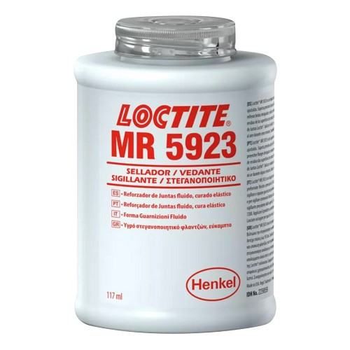

Première fuite de l'huile hors de la moto :mrgreen: Elle suinte en pagaille à la plaque aluminium de filtre en bas du cadre.
Peut-être un problème de joint ou de serrage, ou les deux. Les joints sont neufs et la crépine aussi. :?:
Messages : 3944
Re: Première remise en route
c est quand même fâcheux cette tendance sournoise qu à l huile à toujour vouloir s échapper par les moindres fissures ( voir les péripétie d elmo) ou joints défectueux ou filetage :D
Messages : 11418
PhilScorpio a écrit :Bonjour,
Moi, je ne m'aventurerais pas à serrer à mort.
Vidange
Nettoyage de TOUTES les portées de joints
Joints neufs enduits de Loctite
Ou du silicone
