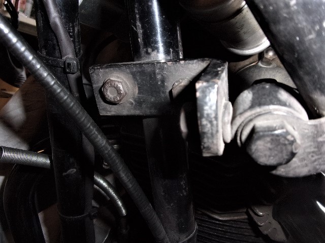

Un amortisseur de direction est il un plus? Un modele plug and play discret ?

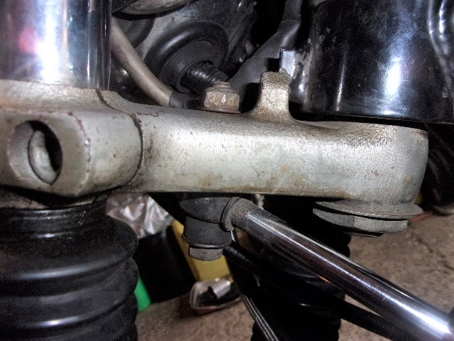

Pour moi l'amortisseur de direction est un plus surtout quand tu es chargé à l'arrière : valises+porte bagages.
Le mien,qui était sur la moto quand je l'ai eu il y a 40 ans(22 000 kms) fonctionne toujours très bien,c'est quasiment le même que sur le lien,sur un parcours de routes droites je le régle "heavy" au max (sur la molette),sur un parcours tournant au contraire je le tourne complètement à l'opposé.
https://andover-norton.co.uk/en/shop-details/16299

Salut FrancisFrancis V a écrit : ↑08 mai 2019, 09:34 Pour moi l'amortisseur de direction est un plus surtout quand tu es chargé à l'arrière : valises+porte bagages.
Le mien,qui était sur la moto quand je l'ai eu il y a 40 ans(22 000 kms) fonctionne toujours très bien,c'est quasiment le même que sur le lien,sur un parcours de routes droites je le régle "heavy" au max (sur la molette),sur un parcours tournant au contraire je le tourne complètement à l'opposé.![]()
Aurais tu une photo du montage ?
