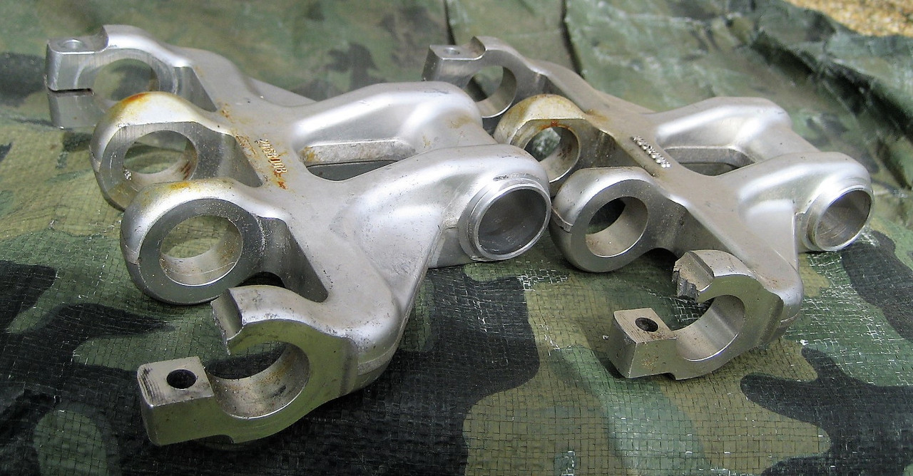

Retour d'expérience sur les sorciers de l'amortisseur :
Après 140 000km de bons et loyaux services sur ma Triumph 900 1993, je remplace le mono amortisseur Showa d'origine pour un EMC à priori mieux bien que moins cher et réglé à mon poids solo.
Pas mieux du tout voire même désagréable avec une précontrainte difficile à modifier et une molette amortissement (30 positions !) sans effet. La qualité et l'étanchéité des paliers de fixation est très inférieure à l'origine.
Le pire, 2 basculeurs cassés en 8 000km :
Du coup je fais reconditionner le Showa d'origine par Trimax et depuis 15 000km, comportement sain et facilité de réglages duo/solo.
