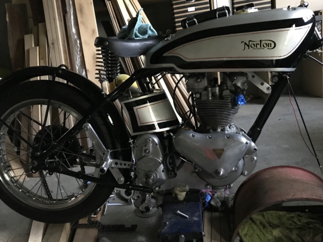

Le triton est sur ces roues
Quelques détails à voir mais suis assez satisfait par l'ensemble
Triton 1942 moteur T100 Alu (préparé racing par Mimo du Tribsaton) Moteur que j'avais acheté Basket case avec la bonne surprise d'avoir tout en cote STD vilo cylindre etc
Bref ///// ca se termine
Messages : 3050
Re: Triton bis repetita
:shock: C'est TRÈS beau !!!
(peut-être la selle trop en avant ?) :wink:

JR
Messages : 987
Message non lu par JR »
Bravo , juste une toute petite critique:je trouve le selecteur anachronique, même si il y a différente époques dans les autres éléments , celui ci fait trop moderne
zerton En ligne
Messages : 16463
CASTROL a écrit : 10 nov. 2019, 15:01
Tu peux, c'est magique ce truc !
Mais comme JR, le sélecteur n'est pas "raccord" ...Mais je suis sûr que tu as déjà prévu autre chose....
CASTROL
Messages : 1341
Inscription : 19 févr. 2007, 09:31
Localisation : METZ
Message non lu par CASTROL »
non non c'est un sélecteur NSU :)
paco
Messages : 506
Inscription : 03 déc. 2012, 11:25
Localisation : BERGERAC
Message non lu par paco »
superbe!!! :shock:
j'adore.
il me tarde que tu l'a fasse rouler pour que tu nous raconte les sensations….
Messages : 7992
Bon, on va bien trouver quelque chose à critiquer... :evil:
La selle parait effectivement un peu haute ou en avant. Mais je n'ai pas l'habitude de voir ce moteur bien connu dans un cadre de ce type. Du coup, je suis un peu perdu. Faudrait voir avec le pilote dessus. Mais sinon, c'est beau :mrgreen:
CASTROL
Messages : 1341
Localisation : METZ
