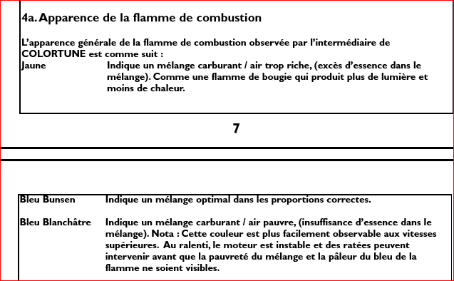

Quand c'est bleu, c'est trop pauvre, quand c'est jaune, c'est trop riche ... simple ...
Yves, je ne suis pas d'accord, ce n'est pas inutile, ça permet de dégrossir pour quelqu'un qui n'a pas l'habitude.
Mais c'est vrai qu'une fois qu'on est à l'aise avec la carburation on ne le sort plus.
- Messages : 18117
Re: Avis sur le colortune
Ils disent dans la doc "bleu butagaz" c'est bon,c'est ça ?.

Avant hier j'ai réglé la richesse avec ce truc "miracle" https://www.classicautoelec.com/fr/colo ... -14mm.html
Obtenu facilement "le bleu bunsen"des 2 côtés
Facile à utiliser,seul petit truc pour coincer le raccord dans le capuchon de la bougie (PVL résistif) j'ai du le coincer avec un petit bout de durite d'essence pour qu'il tienne.
