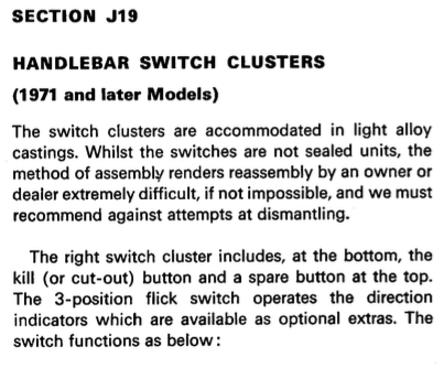

J'ai les comodos inversés sur ma moto (commando 850 1972) par rapport à ton schéma... il existait des différences suivant les années ??
Moi j'ai les comodos en accord avec le manual workshop commando :
