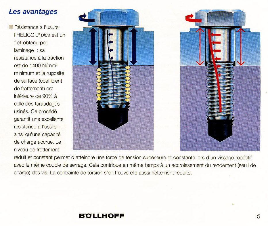

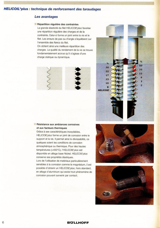

Si je peux te rassurer bons nombres d'équipements modernes incluent des filets rapportés (pompes, réducteurs etc ...) dès leur conception, à c'qui parait c'est plus mieux et ils sont très souvent en inox.

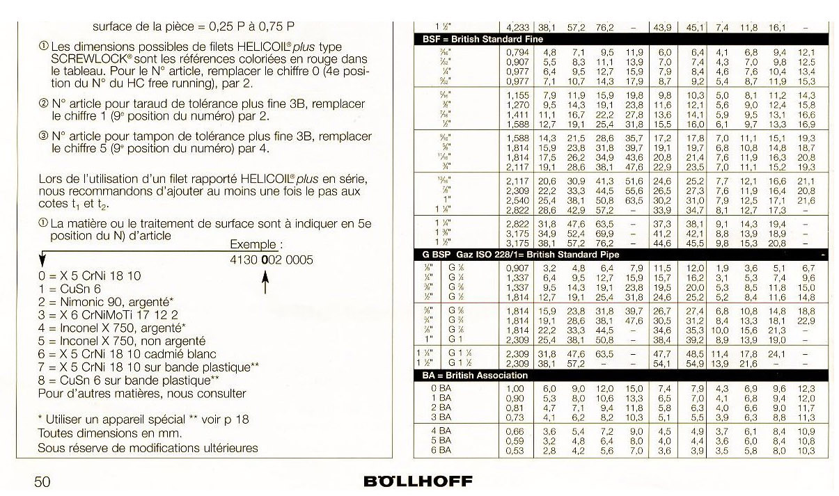

Si je peux te donner un seul conseil, évite absolument la visserie inox dans un filet rapporté inox sinon c'est le grippage assuré, si tu n'as vraiment pas le choix, enduit le filetage de graisse au bisulfure de molybdène (MOS2).
je vous joint quelques docs pour info.
