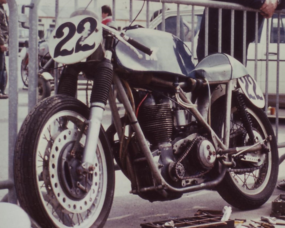

Pachi a écrit : 05 déc. 2019, 13:04 Magnifique les copains! ... mais honnêtement je ne peux pas demander de faire une chose que je n'aie pas fait avant et de ma part c'est chacun qui devra prendre sa propre décision.
je pense que une bonne partie de ceux qui ont répondu, ont du faire des choses de ce genre... !
ça n’empêche, puisqu'il nous demande notre avis.... ! :D
je courrais en AFAMAC,
Roue av d'AJS 7 R, moyeu magnésium felé (les frette garantissaient le maintien) :roll: et KR 73 craquelé et dur comme du bois !
j'étais désargenté, jeune............ et con
aujourd'hui
mes tempes sont argentées, je suis moins jeune....... mais... :mrgreen:

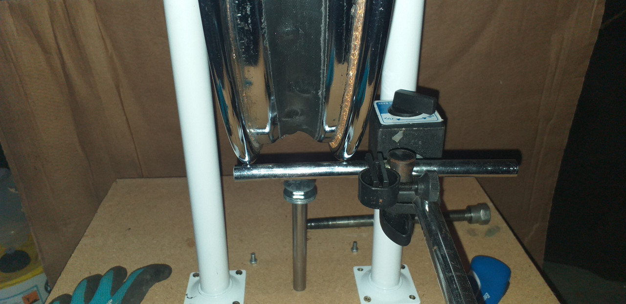

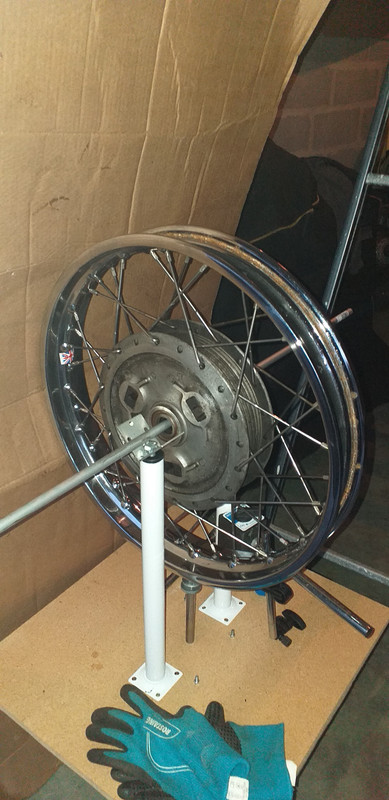

Bon je sais c'est pas très catholique, "j'en entend qui disent..."
Mais ça me donne déjà une idée de l'état de la jante qui semble correct...
Oui je sais aussi qu' avec un palmeur se sera plus précis, j'en récupère un bientôt :D
Mais quelqu'un connaît t il les valeurs de saut et voile acceptables ? ?
Pour une ancienne bien sûr...

Quelqu'un connaît t il les valeurs de saut et voile acceptables ? ?

Pour ces données là, il n'y a rien d'écrit à mon avis.
Ou alors la valeur est: le moins possible...
Le voile est rattrapable dans la plupart des cas, le saut ça me paraît plus compromis,
donc, une jante avec un saut bien visible, je laisse tomber.

En fait on ne sais jamais comment était le "saut" avant de s'en préoccuper !! Est il vraiment nul sur jante neuve??
Dans mon cas c'est pas énorme à mon goût.. je pense re monter un pneu neuf et essayer comme ça 8)

Quand je refais des roues, j’essaie d’être en dessous du mm, mais ça peut devenir ardu en fonction de la qualité de la jante, puis on a des déformations au niveau de la soudure et le pliage peut induire également des déformations. Sans compter le pneu lui-même qui n’est pas parfait. Brêfle, on peut accepter des petites variations quand même.
