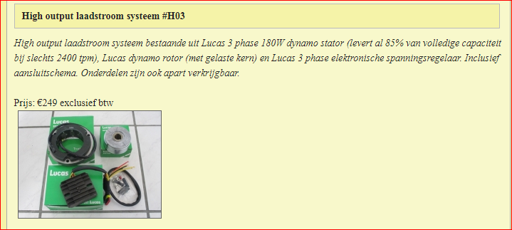

j'avais monté le kit sparx 210 W mais tricor est en rupture
mais tout est dispo séparément , et moins cher que du lucas
https://www.tricor-andy.com/alternator-test-results/

j'ai fait le calcul séparément Philippe , on arrive au même tarif que le Lucas au dessus . le rotor n'est pas dispo chez Tricor .PHILIPPE a écrit : ↑08 févr. 2020, 11:18 j'avais monté le kit sparx 210 W mais tricor est en rupture

et je conserve le rotor qui est en place ? ou c'est mieux de le changer aussi ? Il tient aimanté par un tournevisChine a écrit : ↑08 févr. 2020, 13:04 https://www.feked.com/lucas-alternator- ... e-12v.html
https://www.feked.com/podtronics-12v-re ... state.html
- Chine
- Messages : 3053
- Inscription : 24 mars 2007, 17:30
- Localisation : Cotes d'Armor
Re: alternateur commando ...mono ...tri ?
La mesure de l'aimantation est un peu aléatoire mais en gros c'est ca
Essaie avec le vieux rotor pour voir et si tu estimes que ça colle bien, il n'y a pas de raisons de le remplacer
- Messages : 17237
Tout à fait.
