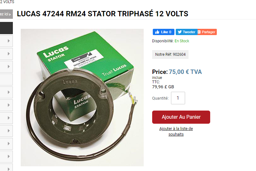

Re: alternateur commando ...mono ...tri ?
je suis tout à fait ok du meilleur rendement du triphasé sur un bobinage. j'me questionne juste de son intérêt sur une commando .
du coup si stator en tri , régul aussi en tri et zener , cellule redresseuse poubelle .....c'est çà ?
régulateur , c'est ok pour cette référence ?
Message non lu par Chine »
C'est bien ça et la puissance max que pourra fournir l alternateur dépendra de l aimantation du rotor
Chine a écrit : 07 févr. 2020, 19:43 Garder une zener ne te causeras que des soucis à plus ou moins court terme Joe😎
c'était prévu...................................................................mais pas now :shock:
et je monte quel régulateur avec ce magnifique stator ? que dis-je ..........ce sublime , ce divin stator ?
Podtronic c'est très bien et ça fait ses preuves mais il y a d'autres marques
