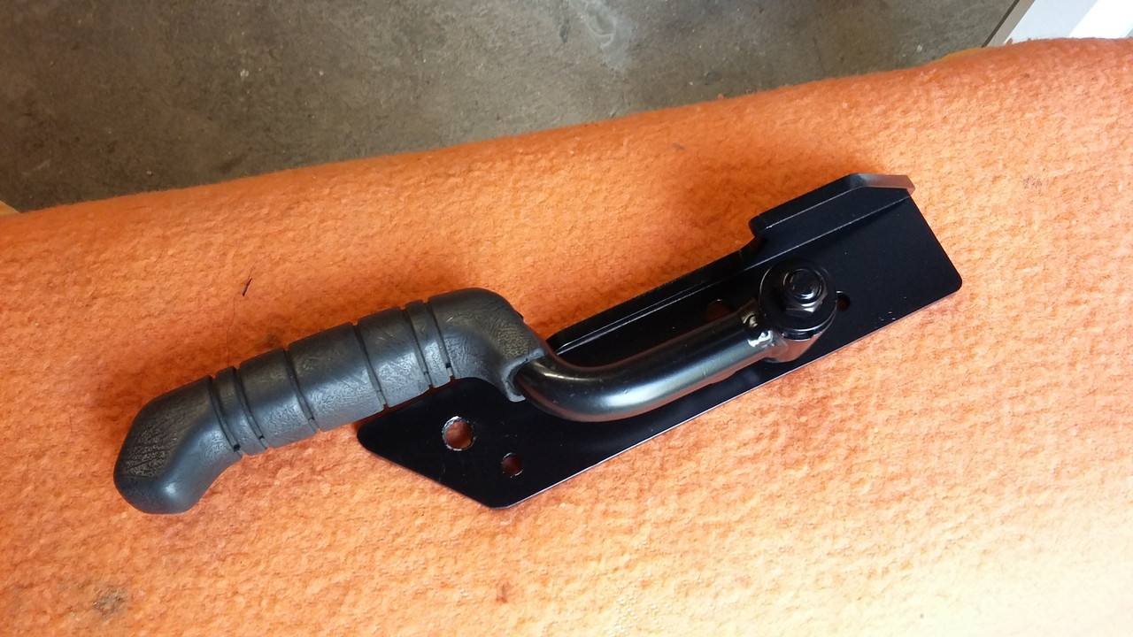

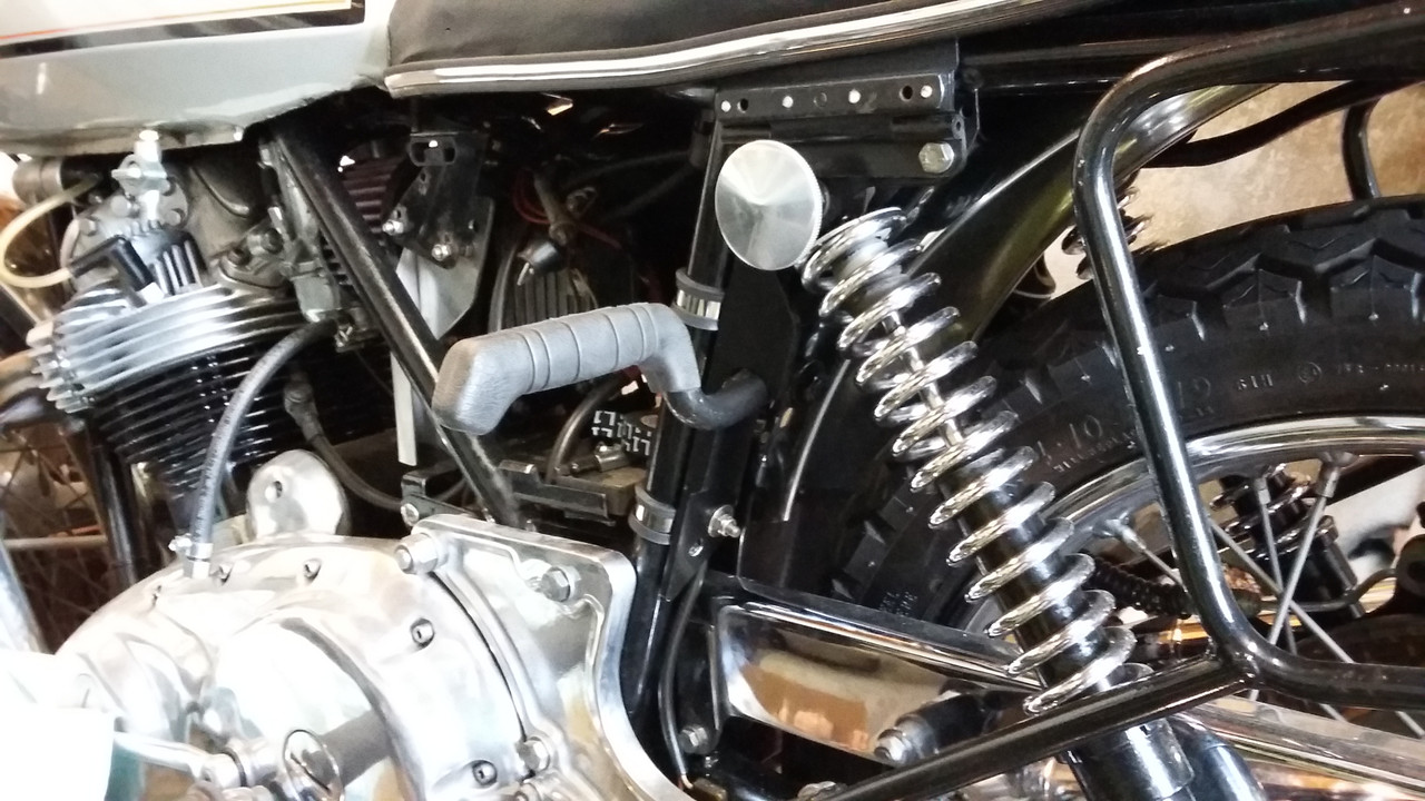

J'avais aussi le problème de béquillage de ma 850 Mk3 sur la centrale !
Je dis pas que je l'ai résolu, mais tout de même grandement facilité par l'adjonction d'une poignée escamotable
Origine BMW série K, avec une plaque d'adaptation maison + 2 colliers de serrage sur le tube du cadre, le tout à bonne hauteur ! :roll:
Aucun scrupule à piocher des idées à la concurrence, quand ce sont de bonnes idées !
D'autant que ce genre de matos, on en trouve partout en occasion !
Bilan, ça fait toujours un peu mal au pied, mais plus de souci pour béquiller
Et rien à souder, rien à percer, rien à modifier, juste à adapter, avec toujours un retour en arrière possible !
Je sais pas si adaptable au B31 ou B33, mais une piste peut-être ? :wink:
