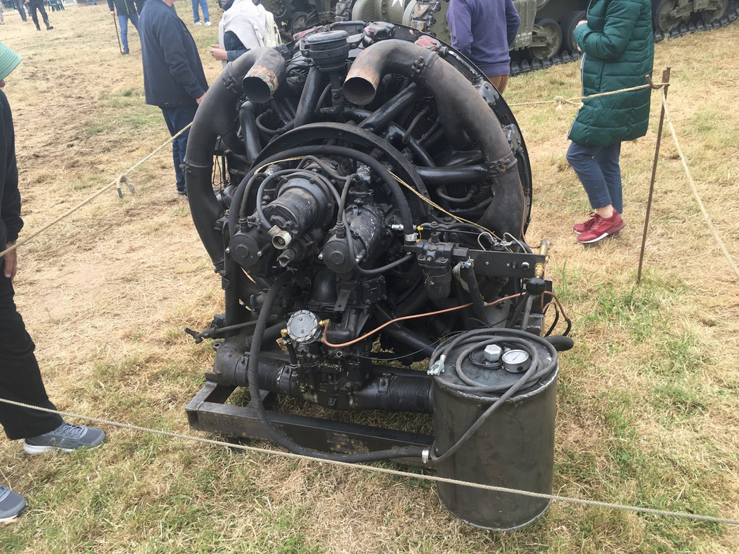

Puisqu'il y a des amateurs de moteurs en étoile, j'en ai vu un beau à ste mère Eglise ce 5 juin
c'est celui qui équipait les char sherman
ils avaient été conçus et construits en un temps record, aussi les ingénieurs ont-ils pris ce qui existait
: un moteur d'avion

Alors, Chrysler s'y colleta. Un cauchemar mécanique. Puisqu'il fallait remplacer un moteur en étoile,
Chrysler en fabriqua donc un, le Chrysler A57. À partir d'un de ses 6 cyl, cinq bancs de 6 cylindres
"plantés"en étoile autour d'un carter et d'un vilebrequin spécifique. Trente cylindres, cylindrée 20,5 litres,
mais seulement 370 hp @ 2400 rpm.
Le cauchemar provient des ancillaires: étaient conservés les cinq carbus, les cinq pompes à eau et
les cinq magnétos !
Chrysler revendiquait pour sa merveille de pouvoir encore tourner avec trois des cinq bancs donc deux en panne,
douze cylindres entrainés et dix huit entrainant.
Et c'était vrai. Il y eu 1500 Sherman ainsi équipés. Dont la caisse dut être rallongée en conséquence.
