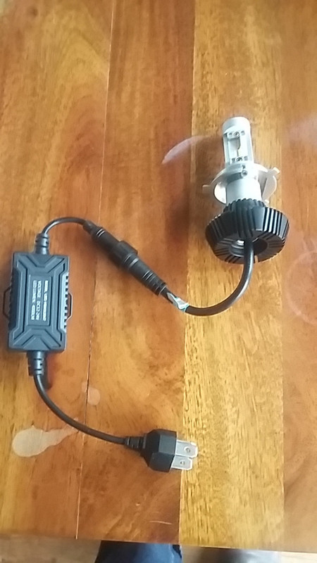

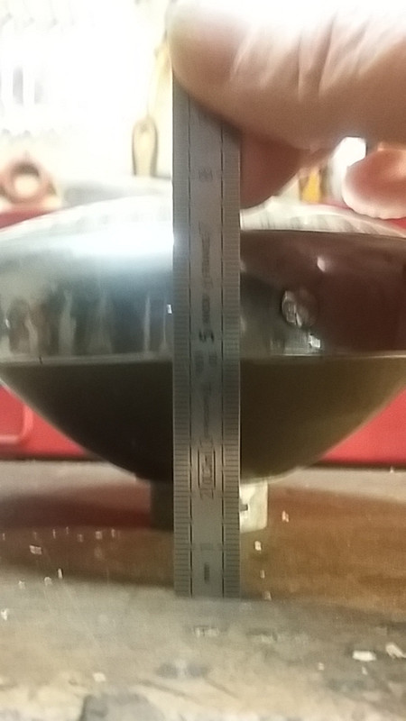

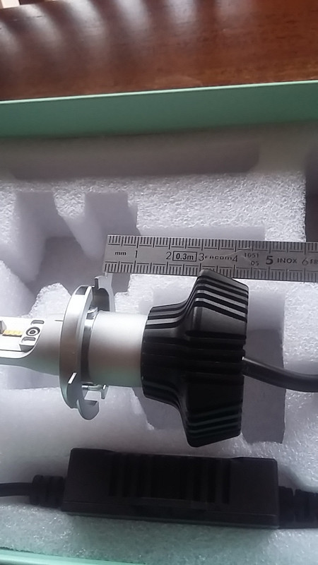

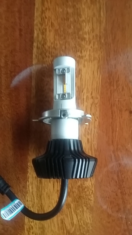

J'ai reçu l'ampoule LED pour montage H4 ce matin, j'attends avec angoisse l'optique H4 pour monter tout ça. Avec angoisse parce que le radiateur de la LED (le truc noir avec ailettes en éventails) dépasse à l'arrière de l'ampoule de 4,5 cms à partir de la plaque de montage avec ses 3 griffes . Si quelqu'un a une optique H4 sous la main pour me donner la cote entre le cerclage du phare et la plaque de montage qui reçoit les 3 ergots (ou griffes, je ne sais comment appeler ça) pour voir si tout ça va rentrer dans mon phare.
Cette optique n'est pas à montage H4 , je mets cette photo pour , si quelqu'un veut bien la prendre, avoir la même sur une optique H4....
Merci d'avance, ça m'aidera à dormir cette nuit.
