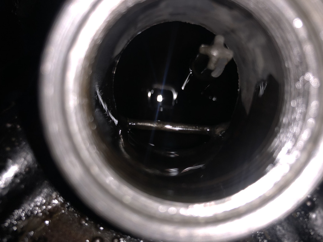

				voila qq photos de la bete avec numero de cadre EE23024 ET numero de moteur en photo pour une immat en 04/1972
Vidange faite et apres de nombreux coup de kick l huile ne remonte pas enfin je crois .. doit elle ressortir par le tube avec croisillon comme sur la photo ?
par contre bonne compression.

				par chris31fr
				Il va te falloir kicker un moment avant que l'huile revienne. Regarde déjà si le témoin de pression s'éteint. Ca doit arriver après quelques coups de kick.

				par Luc94
				Tu peux aussi pousser en 4 sans les bougies
faire couler un peu d'huile par les boitiers c'est bien aussi

				Publié : 28 mars 2020, 11:30
				tu peut aussi balancer un verre d'huile par le trou ou on met la pige de calage de l'allumage
ça accelerera la retour
