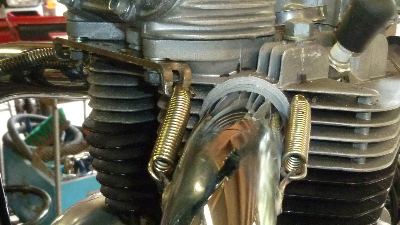

pour passer le temps, j'ai commandé une pâte pour échapt, (commandé le 25 am, reçu ce matin... ! ) les manchons collerettes maison de la culasse T 120 ayant un peu battu, je vais rajouter de la pate pour faire joint et rattraper les jeux !
si je fais une connerie, dites le moi de suite avant que je scelle ça (du démon) :roll: siouplay :D

ça existe aussi des manchons en cote reparation en plusieurs cotes
https://www.ebay.com/sch/m.html?_odkw=& ... &_sacat=0
la pate tiendra pas si ça bat trop

TRITON WILD a écrit : 27 mars 2020, 14:39 pour passer le temps, j'ai commandé une pâte pour échapt, (commandé le 25 am, reçu ce matin... ! ) les manchons collerettes maison de la culasse T 120 ayant un peu battu, je vais rajouter de la pate pour faire joint et rattraper les jeux !

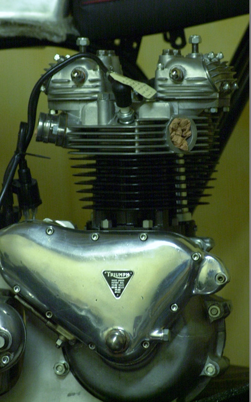

ET a écrit : 27 mars 2020, 13:46 Image
J'en étais resté à la salade de soupapes, tu as fait comment ?
Tu as réparé la culasse, tu l'as changé ?
Les culasses de 650, ça ne courent pas les rues :evil:
Culasse neuve trouvée sur leboncoin et deux pistons neuf SRM

PHILIPPE a écrit : 27 mars 2020, 15:07 ça existe aussi des manchons en cote reparation en plusieurs cotes
oui, mais nan... :D ce sont des collerette pour culasse "push-in, mais pour coude gros débile T 110 (?) donc home-made
Re: Pour passer le temps
C'esr les memes pour toutes les culasses alu de 650
Unit ou pre unit
TRITON WILD
Messages : 6116
Localisation : BURGUNDY
NAN !!!
diam int culasse push-in 36.5 env
diam int coude gros débit 42
kes tu me dit
j'ai souvent echangé de culasse 8 trous (pre unit ) pour des 9 trous (unit ) sans changer les pots
les manchons qui se vissent dans la culasse sont les memes , y compris sur les culasses fontes
et jusqu'en 72 , les T120 (650) ont des manchons vissés dans la culasse
les push in ça commence sur les 750 T140 de 73
TRITON WILD
Messages : 6116
y'en n'a pas de filetage dans les push in patwouon ! :D
la culasse est une T 120 au vu des diamètres des chambres, mais récente ... elle est montée en 9 trous sur un Morgo 750 d'ou peut etre la confusion ? Patwouon :mrgreen:
les coudes T 110, reconnaissables au cintrage du coude gauche, pour la patte de béquille, viennent en buté sur l'exter de la counasse, pisk'ils peuvent pas entre dans icelle
elle doit provenir de ce moteur T 120 inuit :roll:
Ça doit etre une culasse de 73, les dernieres pour T120
Si tu monte des push on sur une culasse push in, tout les ressorts et toute la pate du monde ne feront pas l'etancheité
Monte les pots prevus pour cette culasse
