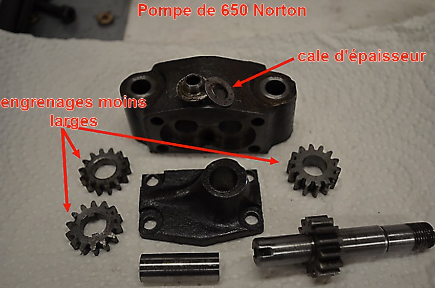

Michel Vincent, tu as bien fait de garder la pompe d'Atlas (je suppose que c'est la même qualité que celle de 650), oui je peux tester c'est vite fait.
Pour dire la pompe de 650 est la seule à avoir une cale de 2/10 mm pour obtenir la bonne hauteur (compression du joint conique), les autres ont pourtant des hauteurs un peu différentes, mais je ne sais pas qu'elle est la valeur idéale (à mesurer sur le moteur).

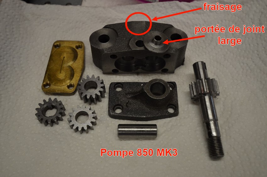

Pompe de 650 les engrenages sont donc moins "épais" 4,73 mm, contre 6,33 mm pour les Commandos, et 7,90 contre 10,29 mm,
Pompe de 850 MK3 à fuir !
seule cette pompe à ce fraisage sur le dessus

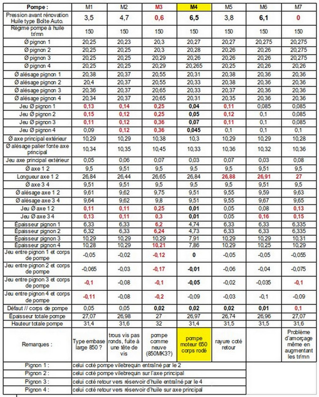

- michelm
- Messages : 2506
Re: Norton Pompe à huile petit banc de test
Oui Francis. C'est bien aussi que différentes personnes partagent leurs avis et modifications.
Alors il manque le tableau des mesures, il est très (trop) dense !
J'ai fini par tout mesurer pour bien faire le point.
En rouge j'ai mis ce qui me paraissait vraiment trop, et en gras (noir) les valeurs faibles qui me semblent idéales.

Quel boulot !
Vous ne devez pas être très nombreux sur la planète à réaliser ce genre de comparatif....

Très intéressant, là c'est une méthode scientifique, pas juste des impressions.
On attend un comparatif avec les pompes de Triumph pour relancer les hostilités..........

Le confinement a eu vraiment du bon ! Enfin pour moi...
Au départ je pensais seulement sélectionner les bonnes pompes, mais comme il n'y en avait que 2 de bonnes sur 7 et des grandes différences, je suis parti à inspecter tout, puis mesurer car il n'y avait pas de gros problèmes : d'engrenages HS, de grosses rayures (coté pompe moteur) et me demander d'où venait de tels écarts alors que visuellement elles paraissaient assez "normales".
Je ne croyais vraiment pas trouver une pompe autant hors tolérances que la 3 (de 850 MK3) et aussi bonne que la 4 (de 650).
OK la pompe 3 quand je l'ai démontée et que j'ai vu les axes se balader dans les alésages j'ai bien senti que ce n'était pas top !
Je n'ai pas testé les pompes de retour avec mon montage, j'ai mesuré toutes les pièces, à priori il ne devrait pas y avoir trop de problèmes, une seule à une assez grosse rayure dans le corps de pompe.
D'ailleurs je me demande si, pour en sauver certaines, il ne serait pas possible de braser le corps en fonte, juste pour ajouter un peu d'épaisseur dans les alésages et les usiner ?
