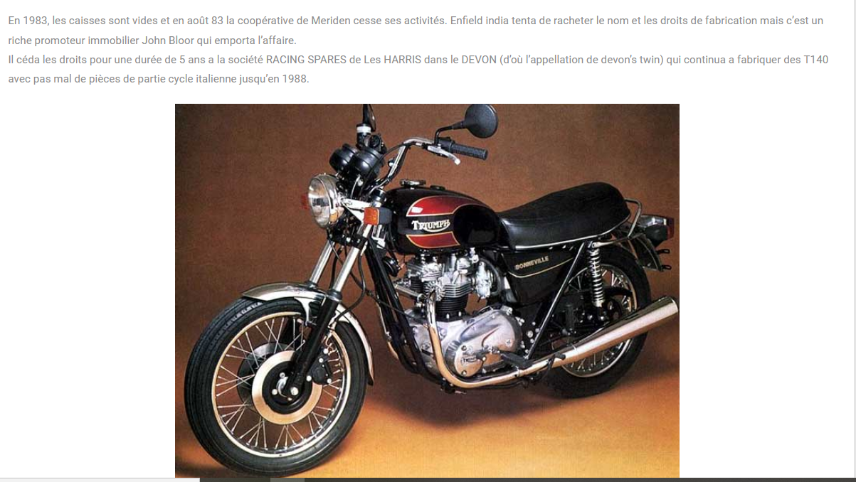

Bonjour tous le monde,
vrais je ne me suis pas présenté j'aurais du mais bon j'ai pas capté delà à en faire un fromage et être à la limite de la politesse je trouve ça gonflé de s'énerver pour si peu alors qu'une simple explication suffisait quand on ce croise sur la route on ne descends pas de nos moto un simple signe suffit mais bon! il y en a qui ce sente investi d'une mission pleine de noblesse et surtout ils pensent être intouchable car il roule, enfin! Peut être, avec une vraie Triumph qui n'est surtout pas une Harris.
Bravo mission accomplie surement que les vrais vont te décerner une médaille garde la bien tu la regardera quand tu sera tous seul car le sectarisme emmène à la solitude.
Ce site raconte l'histoire des Triumph tout modèles.
Je n'ai commis aucun crime je restaure ma moto et je peu donner des conseils aussi.
Je connais bien les vrais Triumph j'ai bien bricolé dessus c'est pourquoi j'ai choisi et acheté une Harris car c'est la plus fiable lire les avis sur les sites spécialisés dans les fausses Triumph.
Je vais arrêter là comme présentation je crois en avoir comblé plus d'un.
Merci de vos conseils et de votre amabilité.

Salut Alain,
Ne prend pas la mouche, c'était de la maladresse, certainement pas du sectarisme.
Le site parle des "motos anglaises d'avant 83" parce que la date correspond à la fermeture de l'usine. Mais les Harris font partie de l'histoire, bien sur, comme les Enfield en Inde ou les Norton rotatifs.
