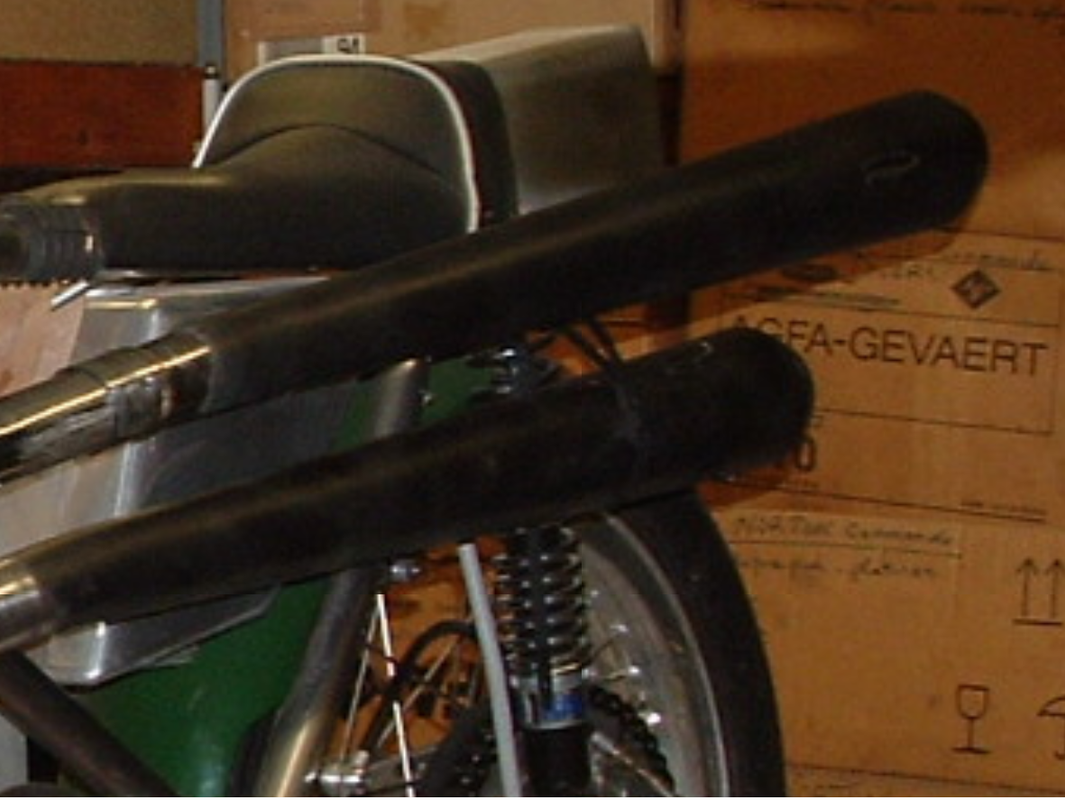

peashooter en inox cdés chez Armour, les méga sont vides, il a fallu fabriquer des chicanes entourées de laine synthétique pour atténuer le bruit, et donc découper les contre cônes puis les ressouder :
Je dois fabriquer des chicanes pour les mégaphones de la seeley,si je pouvais avoir quelques cotes qui pourrait me servir de base de départ :| merci...

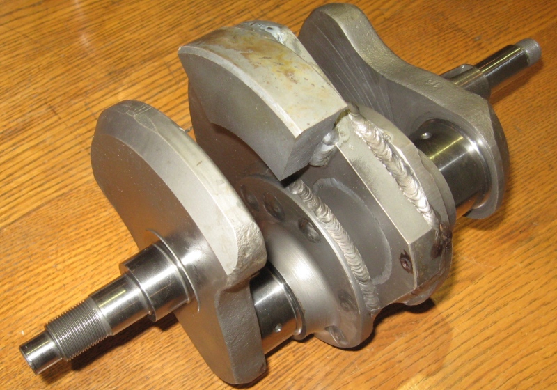

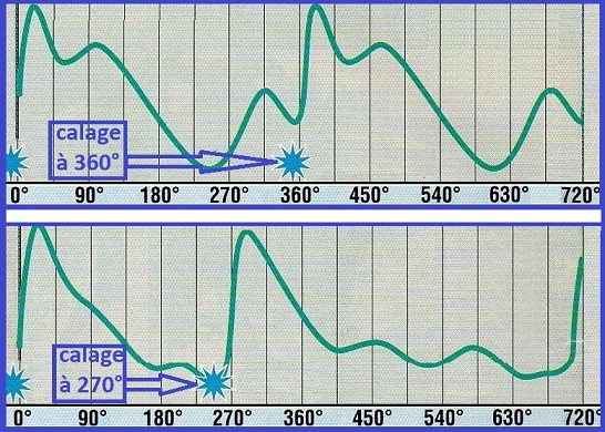

J'ai trouvé ce schéma sur le net !
ED G Crank c'est Geoff collins ( Toronto ) qui démonte les vilos d'anglaises et les ressoude à 90 °, 80 ou 76 °. Il rectifie les manetons et les vilos sont ensuite nitrurés, ils sont plus légers d'environ 2 kg que d'origine et le flywheel d'un diamètre inférieur, ensuite équilibrés en fonction des coordonnées qu'on lui communique sur poids pistons, bielles ( pieds et têtes )... il recommande un équilibrage à 40 %, il dit que c'est nafnaf ( enfin là c'est moi :mrgreen: ) au dessus de 6000t/mn mais vibre en dessous de 3000, on lui a demandé 45 %, on verra ce que cela donne ... :roll:
Comparaison des courbes de couple instantané de moteurs calés à 360° et 270°.
Avec un calage à 360°, la courbe est identique sur les 2 explosions successives de chaque cylindre.
Avec un calage à 270°, les courbes et valeurs maxi sont différentes pour chaque cylindre et le couple maxi est concentré sur 3/4 de tour moteur

Pierre C. a écrit : ↑13 déc. 2020, 15:22
Les manetons sont décalés de 90° et chaque explosion à intervalle de 270°, à priori : meilleure répartition du couple sur le cycle moteur mais perd en souplesse à bas régimes, moins destructeur en vibrations dans les hautes régimes et donne un bruit de Ducati ...
J'ai ma réponse. Effectivement, pour la piste, la souplesse importe peu.
Il y a pas très loin de chez moi, un sidecariste piste qui a un Weslake monté lui à 180°, mais il faut dire que la cylindrée
a été augmentée au maximum possible, ceci explique peut-être cela.?

et pour le graissage du deuxieme maneton
il fait comment ?
Re: Norton Seeley .. at least
Publié : 14 déc. 2020, 14:22
par Pierre C.
PHILIPPE a écrit : ↑14 déc. 2020, 13:50 et pour le graissage du deuxieme maneton
il fait comment ?
Ben, j'imagine qu'il a effectué l'usinage nécessaire ... sinon :shock: ... par contre : " An oil filter must be used with all crankshafts as sludge trap cavity is no longer accessible." Je crois qu'il y a encore qq temps il avait l'option sludge trap, je ne sais pas pourquoi il ne le fait plus ...
Domino mp sur ta boite
cdlt

zerton a écrit : ↑14 déc. 2020, 13:31
Oui il semble par ailleurs que le vilo 90/270° aurait une meilleurs régularité cyclique au regard des contraintes dynamiques qu'il subit à 360 ou 180°( les deux pistons PMH et PMB en même temps ou un PMH et l'autre PMB ). Bref, on a retenu cette option sur le conseil de Bruno P. si on restait longue course, j'avais en stock un cylindre Maney LC racheté d'occase avec juste une ailette cassée et on a voulu éviter de remettre un billet de 1000 pour un nouveau cylindre. Bon Bruno monte ses motos de piste avec course courte et vilo 90° ... mais on ne joue pas dans la même cour :lol:
