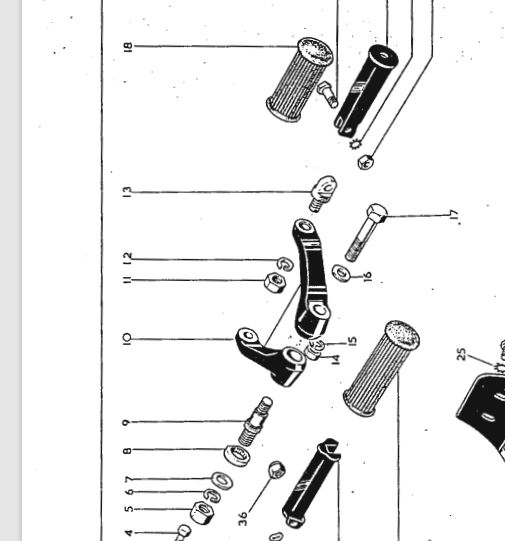

C’est comme ça sur le repose pied droit Gigi. Montage conique et vis traversante.
Celui là ne bouge pas 😉

sur ma victor de 70, le cone est solidaire du cadre, le repose pied( merci Philippe) a une encoche côté cadre qui le verouille et l'écrou de serrage est traversant.

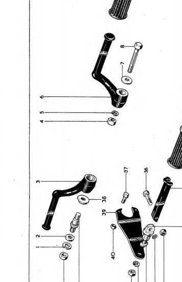

Si je t'ai parler du filetage du goujon, c'est bien de celui en gros pas. J'avais vu que l'autre coté était d'origine, merci. Donc, tu reprend le texte, on parle du filetage extérieur. D'autre part, quand je dis montage de rondelle ajusté, ce n'est pas que le diamétral, c'est aussi le serrage.
Re: Cale pied qui descend
normalement
sur les victor c'est ce montage
et sur les shooting star
c'est ça

Bon alors mon B40 67' (repose pieds repliables ) est un mixte .... :mrgreen: et le montage avec méplats et également repose-pieds pliables, doukiva ???

J'ai bien une victor et mes reposes pieds sont un mixte des images données par Philippe entre SS et Victor:
repliables et fixations avec cône encoche sur le repose pied vers le cadre et axe traversant.
BSA, comme les autres, en perpétuelle évolution entre chaque millésime.
