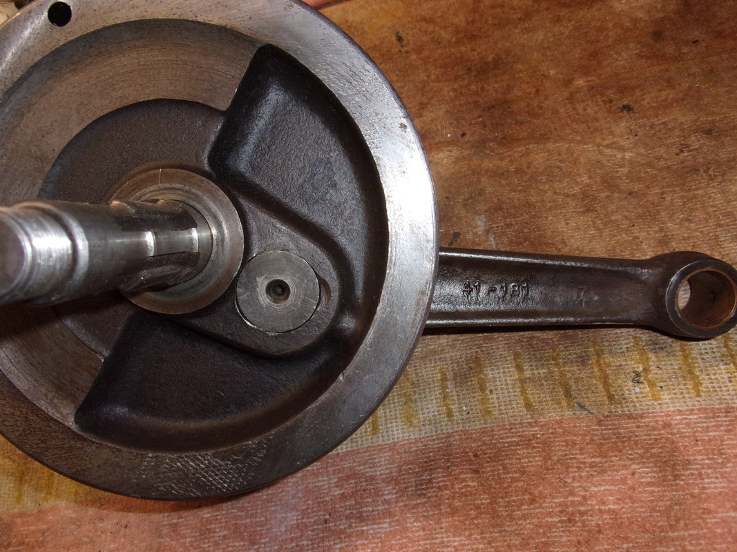

Bien sur, je n'ai pas pu voir ce qu'il y a de marqué sur le nouvel embiellage, mais j'ai l'ancien :
41-181
Ça te dit quelque chose GIGI?
Messages : 7716
Re: BSA B40
Pour les modèles 1960-1962, les bielles sont référencées 41-55, montage sur bague . Peut être modifié avec le montage d'un maneton Alpha Bearings à roulement à aiguilles.
Le montage suivant , là à roulement ,est référencé 41-181 . On ne peut pas mettre cet assemblage dans les masses recevant à l'origine le montage 41-55 à moins de les rectifier donc Samedi que l'embiellage a déjà été changé deux fois ....Reste à savoir ce qui est monté :D

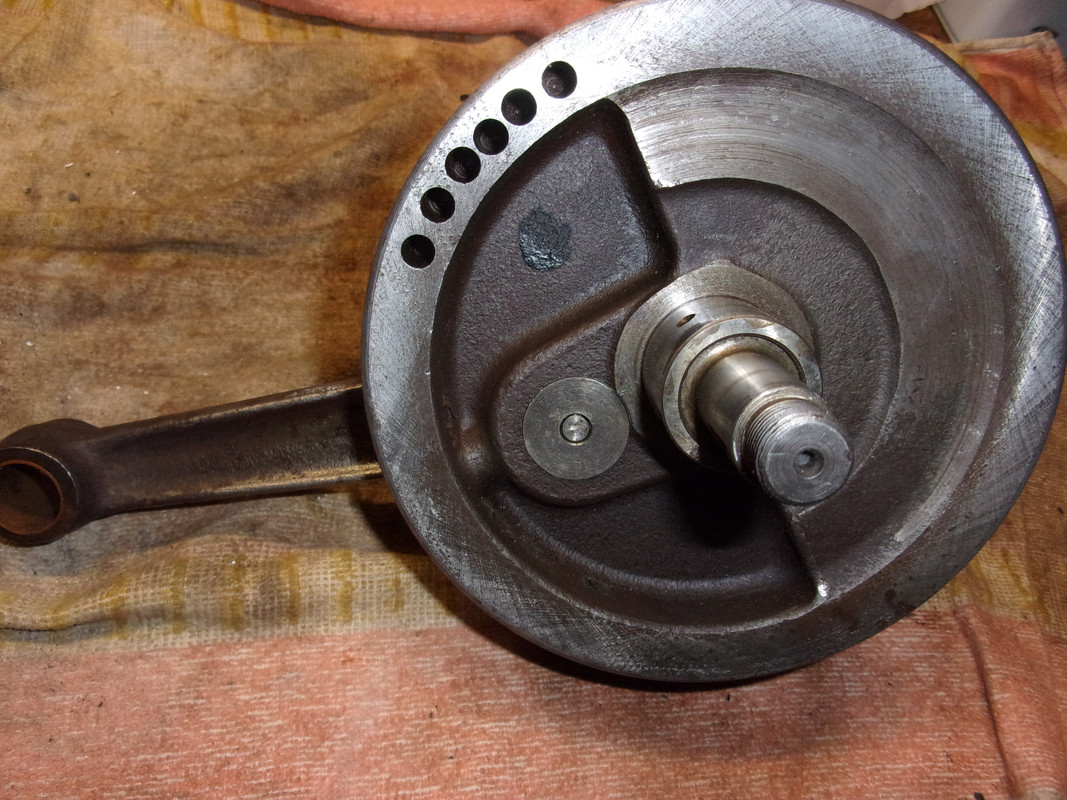

Quelques photos de l'ancien embiellage.....
Si je te suis Gigi, ça veux dire qu'il y a eu modif pour monter une nouvelle bielle et un nouveau vilo et si j'ai bien suivi que cette modif est irréversible??
Ca veux dire aussi que mon embiellage actuel serait(avec maneton Alpha Bearings??) plus résistant??
Quelques photos pourrait éclairer ma lanterne
D'avance merci pour toutes les réponses....
Messages : 7716
Re: BSA B40
La , c'est la deuxième version , avec le roulement en tête de bielle ...Si tu es sûr que l'embiellage a été changé sur ta machine , ça voudrait dire que c'est un troisième embiellage , attendue qu'elle était livrée avec une bielle à bague , donc , pas celle que tu présentes ...
