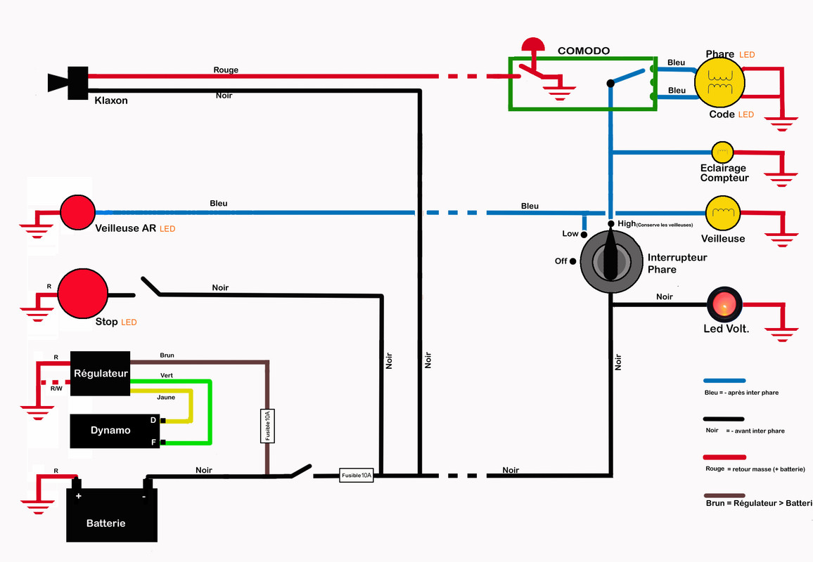

Ne pas oublier que c'est la batterie qui a une puissance de court-circuit suffisante pour faire fondre un fusible de type auto/moto moderne de 10 A (c'est le I nominal) qui fond à 20A assez rapidement.
Je ne suis pas sûr que la dynamo soit capable de le faire fondre...
Dans leur schéma elle reste connectée au circuit si le fusible batterie fond, cela évite qu'elle soit totalement à vide je suppose.

Excuse moi de ma réponse sèche. Je me suis gouré sur le sens de ta réponse et tu as raison le circuit d'éclairage est toujours alimenté si le fusible batterie est fondu..... Mais si il fond en roulant sans le phare..... Que se passe t il?
Le régulateur débite dans rien et grille. Probablement ce qui m'est arrivé. Rouler avec la batterie déconnectée du régulateur et phare éteint = claquage du régulateur...Non?
Reste à savoir d'où vient le claquage, maintenant que j'ai déplacé l'inter et que, donc, la batterie est connectée en permanence au régulateur.... Je pense que la piste de Michel : une connection aléatoire dans une cosse (un coup oui, un coup non) entre la batterie et le régulateur doit être la bonne.... Je vais redémonter tout le faisceau pour vérifier les masses et toutes les cosses

Il ne faut pas que le régulateur (et dynamo) soit seul sans le circuit (et normalement la batterie). Apparemment il n'aime pas ça.
Je doute que le circuit de charge (puissance de la dynamo ? faible je suppose) puisse faire fondre le fusible de 10 A (donc 20 A Icc), sauf si c'est la batterie qui fournit le courant vers le régulateur en court-circuit, je pense peu probable
J'aurais plus de crainte d'avoir un mauvais contact et de mettre HS le régulateur avec ce fusible que d'avoir un court-circuit et protéger le circuit.
Faut voir quelle est la fragilité du régulateur, qu'est-ce qu'il ne faut pas qu'il arrive...

Ça m'est arrivé plusieurs fois au ton up d'oublier le coupe batterie sur mon triton et donc de rouler sans batterie ni eclairage
Ni la dynamo , ni le regulateur (SRM) n'ont grillé

T'as du bol Philippe.... Moi ça a apparemment grillé. Il faut bien que je trouve pourquoi avant de racheter, remonter, reclaquer un puis 2 puis 3 ... régulateurs.
Donc on vérifie cette hypothèse.

Elmo, ce qui m’étonne c'est la réponse que te déconseille de rouler sans la batterie.
J'avais considéré acheter le même régulateur que toi, mais je l'avais écarté parce qu'il n'est pas claire la maniéré qu'il régule la tension, une chose très important pour moi donc j'aimerais pouvoir rouler sans batterie et l'info du fabriquant pour son régulateur ne clarifie pas mes doutes.
La régulation de sortie recommandée par une dynamo doit se faire avec la régulation de tension d'entrée sur la bobine d'excitation (Field), tant si son borne de branchement a la masse est positif ou négatif (ce qui décide la polarité du régulateur, mais il y a aussi des régulateurs avec les deux polarités pour choisir a volonté). Une régulation par décharge zener a masse c'est aussi possible (masse a positif ou a négatif, d'ici donc vient la polarité sur ce sorte de régulateurs), mais ce n'est pas la meilleur option.
A manque de plus détails techniques sur ton régulateur, la seule chose que je peux supposer (d'accord mes moindres connaissances sur les circuits électroniques zener, et la recommandation de ne pas rouler sans la batterie), c'est que la régulation se fait par un micro-circuit zener a masse. C'est seulement dans ce cas que j'ose risquer de te dire que la manque d'une batterie, ou un mauvais branchement de la batterie a la masse (ou dans ton cas dans la continuité de ton interrupteur avec le pole actif de la batterie et le faisceau électrique, régulateur compris), peut griller un régulateur avec un circuit zener de décharge donc une surtension de décharge serait interne entre leurs différents circuits, plaques et composants.
Le plus sur c'est que je me trompe de bout en bout. Pourquoi tu ne leur demandes que te clarifient la manière que ton régulateur régule la tension de la dynamo: si sur la bobine Field branchée a positif, Field branchée a négatif, o par un circuit zener a masse?

Je suis totalement incapable de te répondre Pachi....
J'ai à peu près compris à quoi sert un régulateur et comment fonctionne la régulation pour une dynamo , comme tu dis , en régulant le courant de sortie du régulateur en fonction du courant de sortie de la dynamo. C'est tout. Ne me demande pas plus de détails, j'ai jamais rien compris à l'électronique.
Ce que j'ai compris qu'il ne faut pas faire : Ce n'est pas de rouler sans batterie mais de laisser le régulateur branché à un circuit (le circuit d'éclairage par exemple) qui va dépenser son courant de sortie.... C'est ce que j'ai compris et je n'en suis pas sûr. D'où toutes mes questions.
Ce que j'ai compris c'est que si tu roules avec le fil entre la batterie et la dynamo ouvert (par un interrupteur ou par un fusible grillé) et que mes phares ne sont pas allumés alors le régulateur grille.
Voilà, c'est tout ce que je sais.

Mais Elmo, un bon régulateur pour dynamo toujours a de permettre, en tous les cas, de rouler sans la batterie!
C'est précisément la recommandation de ne pas rouler sans la batterie ce qui m’étonne!

Je peux rouler sans la batterie. Je viens de le faire entre hier et aujourd'hui 170kms batterie coupée.
PARCE QUE J'AI UNE MAGNETO.
J'aurais pu le faire batterie branchée et j'aurais eu de l'éclairage.
Je ne sais dans quel état est ma batterie aujourd'hui, elle s'est pris du courant de plus de 16V pendant tout ce trajet.
Je vais la brancher à mon chargeur "intelligent" il me dira.
Ce n'est pas de rouler sans la batterie qui est interdit c'est de rouler avec la dynamo qui tourne et produit du courant au régulateur et que la batterie soit déconnectée du régulateur.
Si tu veux rouler sans la batterie, il faut que tu mettes le phare pour que le courant qui sort du régulateur soit dépensé. Sinon, tu flingues le régulateur.
Je te le répète, c'est ce que j'ai compris.... c'est pas forcément la vérité scientifique vraie.

Oui ça confirme ce que j'ai appris :
Au démarrage la dynamo ne produit du courant que grâce au magnétisme résiduel du noyau de fer doux.
Le courant qu'elle produit va au régulateur qui le mesure et fait varier la quantité de courant qu'il envoie à l'inducteur pour que le courant de sortie de la dynamo qui va aussi recharger la batterie soit compatible pour elle , c'est à dire inférieur à 15V.
Mais si le régulateur ne marche plus et fait n'importe quoi du courant qu'il reçoit : Il le coupe et l'inducteur n'est plus alimenté ou bien il le laisse tel qu'il l'a reçu (comme c'est mon cas) et le renvoie tel que dans l'inducteur alors la dynamo produit un courant trop élevé et grille la batterie.
Je ne dois pas être loin de la vérité, c'est ce que j'ai compris, pas plus.
Mais moi, ce que je cherche à savoir, c'est qu'est ce qui a tué mon régulateur, faut que je trouve sinon, le prochain que je monte subira le même sort.... à 65GBP le régulateur, j'en suis au 2ème, j'ai pas trop envie de flinguer le 3ème.

Le régulateur mesure la tension qui vient de la dynamo (fil jaune), et selon sa valeur de consigne, augmente ou diminue la tension d'excitation de la dynamo (fil vert), jusqu'à obtention de la tension voulue
Le courant est fonction de la résistance globale du circuit à alimenter. Plus il y a de récepteurs, plus le courant augmente, ce qui fait baisser la tension, alors le régulateur augmente la tension d'excitation pour remonter la tension d'alimentation. Tout ça dans la limite de puissance de la dynamo bien sûr
Je suppose que la dynamo débite suffisamment et que la tension de sortie était correctement régulée dans le montage précédent ? En clair, pas de doute sur la dynamo ?
Mais il y a quelque chose qui cloche au niveau du régulateur, soit sa valeur de consigne, ou la polarité de l'excitation, ou la tension d'excitation qui ne serait pas en compatibilité avec le régulateur ?
Mais je suppose qu'avant l'achat, tu as fait confirmer par le vendeur la compatibilité entre les 2 appareils ?
Et as-tu une idée du courant global de l'installation, il dit quoi l'ampèremètre ?
Car avec rien que des leds, ça a du bien baisser la puissance appelée ? Est-ce que ça peut pas foutre la zone ?
