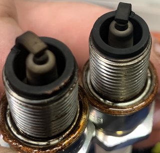

2 tours et demi sur la richesse
Aptres t'ajuste le ralenti en fonction et t"affine la richesse en fonction de la couleur de la bougie
