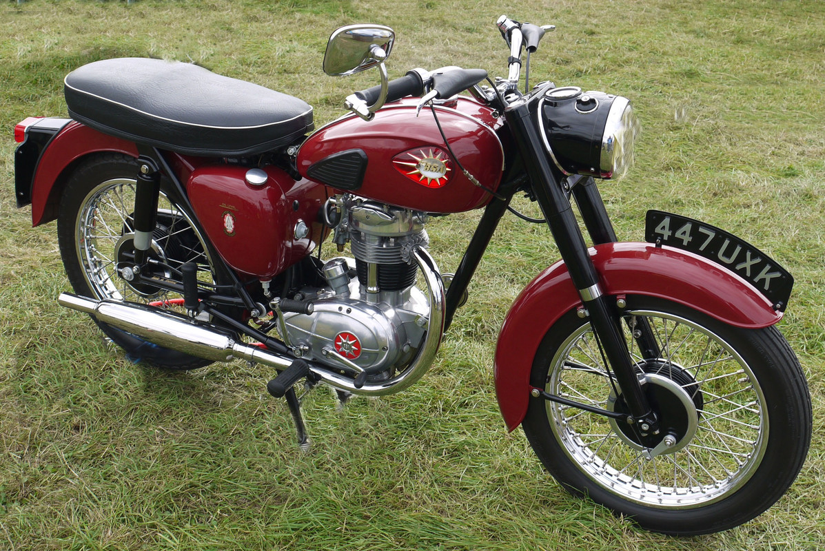

Ça serait un truc comme ça, ta mob ???
Si oui, il avait bon goût, papy !
Messages : 7609

Oui, sauf pour l'allumeur "Nightmare", remplacé par un montage direct en bout d'arbre à cames , nouveauté pour 1965
Et pour Scrounch, on l'appelle comme ça à cause de sa tendance à l'usure prématurée, au jeux pharaoniques et à sa propension à fatiguer le pékin ....

Alain B. a écrit : 08 juil. 2021, 18:44 Ça serait un truc comme ça, ta mob ???
Un truc comme ça oui ! :D Mais en moins bon état pour le moment... :( Bientôt j'espère elle sera aussi clean !
Ce n'était pas complètement un choix, une connaissance lui a donné en échange d'un service qu'il a rendu, mais il l'a beaucoup aimé tout de même ! C'est une chouette bécane ! Petit il m'avait beaucoup emmené avec, mais cela remonte maintenant...

Je n'ai malheureusement pas de photo récente de la moto, que des gros plan pour des besoins spécifiques, mais j'ai retrouvé cette vieille photo d'un ancien téléphone (promis, prochain coup que je vais bosser dessus je vous prends de meilleur photo ) :

Très belle base !
Côté cosmétique, ça s'annonce assez simple...
Après, dans les entrailles de la mécanique, faut voir...
