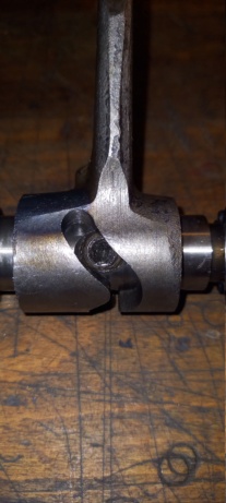

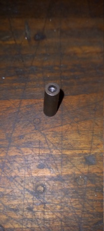

Voici le picot (?) qui sert a faire translater la fourchette sur l'axe.
On ne voit pas bien, je vous demande de me croire sur parole, il est conique 4/10 de différence au diamètre entre le haut et le bas.
On l'enfonce à travers l'axe.
Mais pas que. En plus une fois en place il a du être écrasé pour empêcher qu'il ne sorte de l'axe, là non plus on ne voit pas bien mais il est très visible en vrai que le picot est ouvert comme une fleur.
Pour remplacer les fourchettes il faut donc virer les picots. Mais comment le faire proprement, sans abimer le tunnel dans lequel il est logé?
Perçage au centre du picot pour l'affaiblir puis presse ou chasse goupille ?
Directement à la presse?
Et ensuite au remontage : enfilage du picot dans son tunnel jusqu'à ce qu'il soit en place puis riveter avec un pointeau sur une enclume ou à la presse??????
En attendant une réponse à ces questions, je reste avec le montage ancien qui a un peu de jeu mais pas trop.
Quelques agrandissements où on voit mieux ce que je dis :
- Messages : 11323
Re: Opération Boîte
Pour la bonne compréhension de ce que je raconte, une petite explication s'impose.
Sur la boite d'une Bonnie la translation des fourchettes est assurée par la feuille de vigne. Ici le système est différent :
Sur cette boite, la translation des fourchettes est commandée par un arbre qui peut tourner , entrainé par le système de sélection.
Sur cet arbre, il y a 2 picots qui sont insérés dans la rainure de la fourchette et qui traversent l'arbre.
On ne peut démonter les fourchettes qu'en démontant les picots :
Question existentielle de débutant :
Si ce que je vois est bien ce que je pense et que j'ai décrit au dessus , les picots seraient "matés" une fois enfilés sur l'arbre.
J'ai vérifié une évidence : la matière des picots est un acier très dur , inattaquable à la lime. On s'en doutait vu sa fonction.
Mais comment pourrait on "mater" de l'acier trempé comme ça ???
Je crois que les picots ont plutôt été enfoncés en force dans leurs emmanchements coniques, peut être collés ????
Je me pose toutes ces questions pour trouver la bonne méthode de démontage qui évite d'abimer l'arbre au moment où je vais chasser les picots, pas envie d'acheter un arbre neuf NOS.
Si vous avez des avis.....
- Messages : 16452
Re: Opération Boîte
Je ne connais pas du tout la méthode de montage des boîtes BSA, donc je te livre ma réflexion
avec ce qu'il peut se pratiquer industriellement sur ce montage.
Tu as mesuré une conicité, c'est donc que le bitoniau (probablement cémenté mais pas sur toute sa longueur) est rentré en force à la presse, avec peut-être une chauffe
ponctuelle du côté où il se ramasse l'empreinte en creux via une forme qui ne peut que le gonfler dans son logement, en atteste
la forme du picot sur l'image où il est seul.
Je dis ça parce que de l'autre côté semble exister une empreinte résiduelle concentrique.
Le picot "neuf" doit donc être plus long avant montage.
Si le montage était cône dans cône, il y aurait -je pense - un autre système de retenue pour éviter de perdre ce picot.
Ce qui m'étonne, c'est cette trace de chauffe à la jonction du barillet et des fourchettes.
Mais de ce que je vois, c'est pas prévu pour être démonté et réparé dans n'importe quel bouclard.

- Messages : 11323
Re: Opération Boîte
Mesures prises le picot neuf ne dépasse pas de l'axe.
JP, tu veux dire que le bout (et juste le bout) du picot est détrempé avant d'être enfilé à la presse dans le montage puis écrasé . C'est bien ça?
Je vais montrer tout ça dans un atelier de mécanique. J'ai envie d'être très prudent. En fonction de ce qu'il me dira soit je monte du neuf (fourchettes et picots) soit je remonte l'ancien montage qui a UN PEU de jeu (enfin je trouve

- Messages : 11323
Re: Opération Boîte
Je suis donc allé chez mon usineur.....
Il refuse de démonter les picots et les fourchettes.
Pour lui les picots ont été "matricés" donc sont in-enlevables.
J'ai bien fait de me méfier.
Mais il me dit que pour lui, l'arbre ne présente que très peu d'usure, que le jeu est vraisemblablement un jeu de fonctionnement et qu'il laisserait comme ça.
Je vais l'écouter et remonter mes vieilles fourchettes et BASTA
