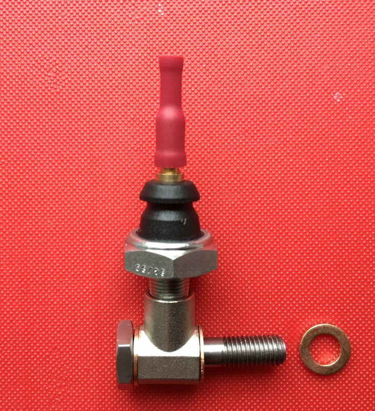

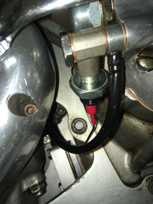

Je méfie des jauges type RGM. A mon avis ne font que de joli parce qu'il ne suffit que rouler quelques secondes sans pression d'huile pour bloquer les pistons dans leurs cylindres..., bon, peut être que quelqu’un s'habitue a conduire avec un œil fixe sur le jauge et l'autre sur la route sous risque de finir strabique..., mais ce n'est pas mon cas.
Je prefere un mano-contact d'alarme de pression d'huile avec un branchement sur un relais avec deux dérivations: l'une vers une ampoule très puissante dans un endroit très visible direction au regard sur la route, et l'autre directe au claxon. Avec un petit peu de la chance, peut être qu'on aura le temps d’arrêter le moteur en temps après d'avoir écouté sonner le claxon plusieurs fois avant de se rendre compte que c'est pour nous avertir de la manque d'huile. Sur ce que je suis sur c'est que je ne verrai jamais en temps s'allumer le témoin d'alarme!

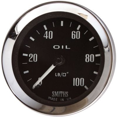

Le mano d'huile sur Norton....
J'en ai même mis un sur ma tondeuse, et voir l'aiguille tutoyer les 2 bars à froid est une grande jouissance.
Soyons sérieux, le sujet est grave.
Je suis un amoureux des manos d'huile, le Smiths avec capillaire est le plus beau, yapa à discuter.
Ça n'apporte pas grand chose à part sur le plan esthétique au tableau de bord, et ça épate les filles parce qu'elles ne comprennent pas
ce que ça indique....
Sur le plan négatif, c'est un truc qui t'oblige à rester un chouïa accéléré au feu rouge (quand tu as le malheur de traverser une ville)
une fois que ton regard s'est posé dessus après plein de kms en plein cagnard.
Voir l'aiguille chatouiller le zéro t'amène à une foule de questions toutes rattachées aux coussinets de bielles.
Et je ne parle pas du concours de celui qui a la plus grosse (pression d'huile !) si t'es garé à côté d'une Trident par exemple...
