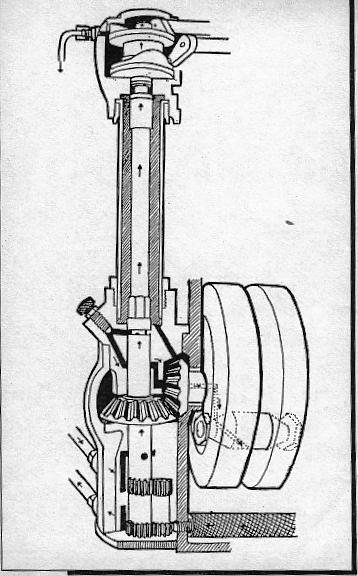

Chacun ses phantasmes effectivement. Moi eminence plutot que d'evoquer le slip c'est plutot ce qu'il y a dedans..... Pour bien voir les differences entre les versions du chater lea 2 images. La premiere qui correspond au systeme de celle de david 74 avec deux pompes a huile separees
et la deuxieme avec le systeme plus recent avec une pompe double a engrenage qu'on retrouve sur les soyer et la vis pointeau a la con de repartition du graissage entre le haut et le bas moteur.
Ce qui fait que qd (souvent) les cames n'avaient pas leur compte de lubrifiant on envoyait plus d'huile en haut . Comme ca le bas n'avait plus non plus son compte et qd on ouvre un moteur aujourd"hui l'act est mort et les soies et maneton aussi....
