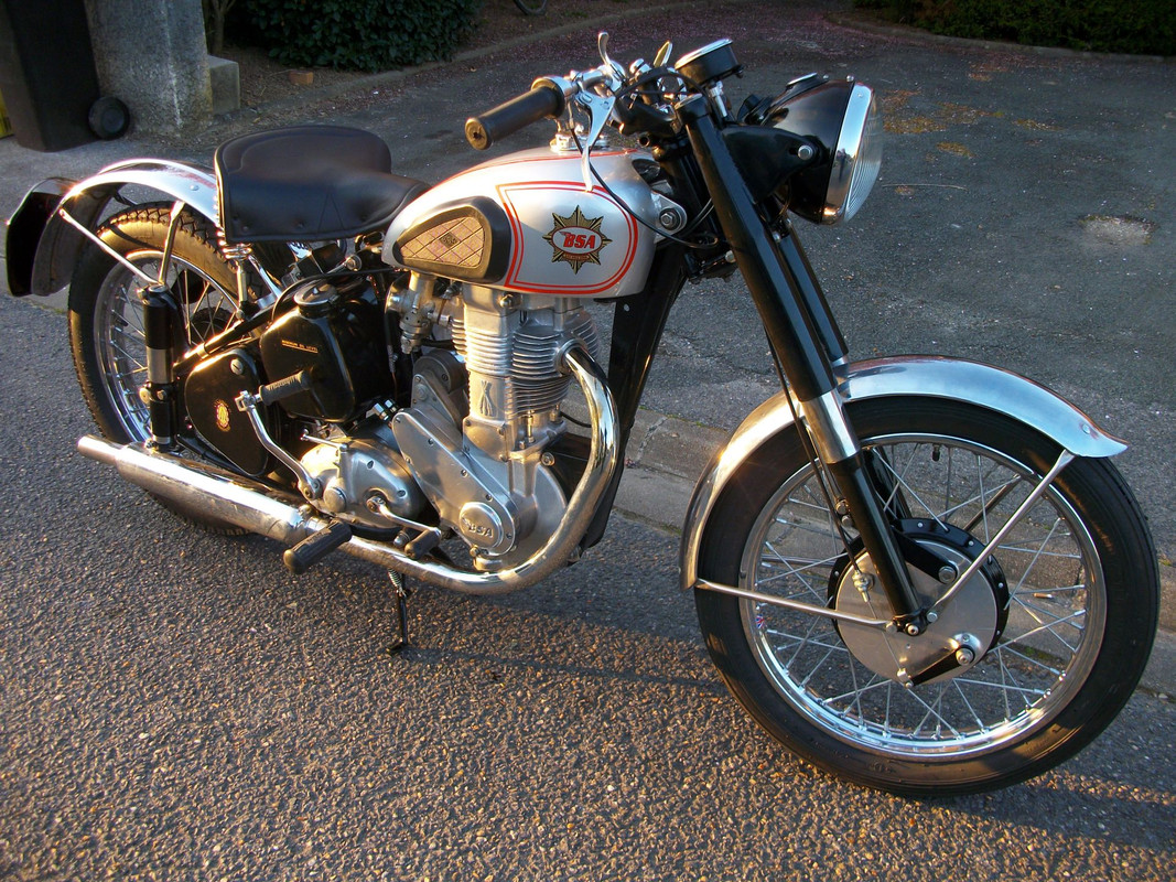

compression BSA B32
razblanchard
Messages : 651
Localisation : compiègne
Re: compression BSA B32
C'est très beau!
philippe 13
Messages : 3135
Encore plus quand ça fonctionne.
Je vais pousser si je passe la cote.
philippe 13
Messages : 3135
Bon allez, l'autre coté, c'est plus beau.
Messages : 11735
Très jolie.....
nino
Messages : 1319
Localisation : Toulouse
Message non lu par nino »
Doivent pas être courants ces fin garde-boues, non ?
L'avant avec sa petite casquette et l'arrière avec une côte au milieu... D'après les catalogues des années 50 sur le MAC on dirait bien que c'est d'origine. Refabrication ?
philippe 13
Messages : 3135
J avais l'avant avec l achat de la moto.
L arrière je l avais acheté en GB il y a 14 ans.
C est le montage d origine avec le gros réservoir d huile.
En version scrambler la roue avant est en 21.
En clubman c est une 19 avec le gros frein.
nino
Messages : 1319
Merki !
Messages : 9245
Très belle moto
Messages : 16866
C'est un mono vraiment pas courant. Et c'est même très beau. Belle restauration !
philippe 13
Messages : 3135
