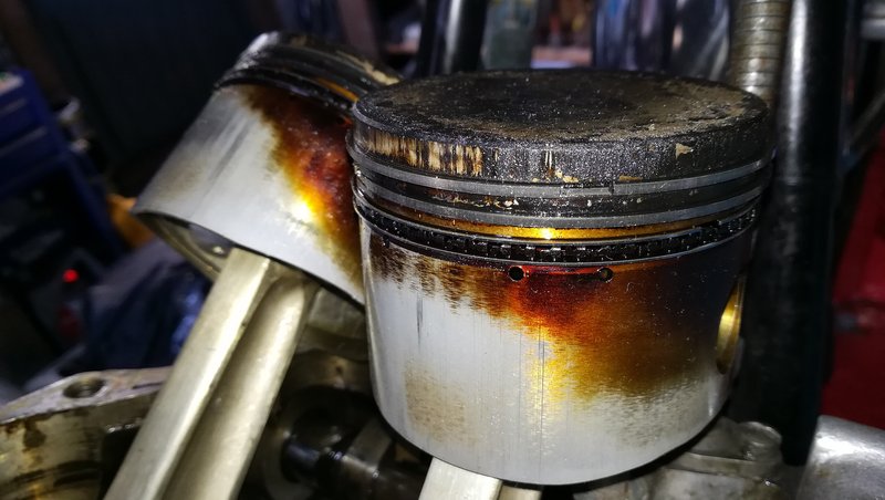

Comme prévu , le cylindre est sorti cet aprèm . Bonne surprise , pistons pas rayés . juste un bon nettoyage et une segmentation neuve , à mon appréciation . le jeux à la coupe du 1er segment coupe feu piston droit est hors tolerance , j'ai pas vérifié les autres , çà ne me parait pas nécessaire . Pas équipé en comparateur j'ai fait la mesure du jeu entre piston et chemise avec une cale , celle de 0,05 , et qui ne passe pas . j'ai pas plus fin , mais çà me parait dans la tolerance :roll: ?
la calamine sur la calotte était superficielle . 5 mn de grattage ont suffit et l'inscription + 0,20 est apparue . je la découvre ...

Si tu veux repartir "d'un bon pied" il faut que tu fasses la métrologie du cylindre,en haut au milieu et en bas,puis celle des pistons qui ont l'air d'avoir des dizaines de milliers de kms et bien bien calaminés sur le haut. 8)

A part ça, la calamine de tes pistons descend quand même jusqu'au bas de l'axe de piston, donc mesurer l'ovalisation des cylindres.
Et changer les segments est un minimum.
