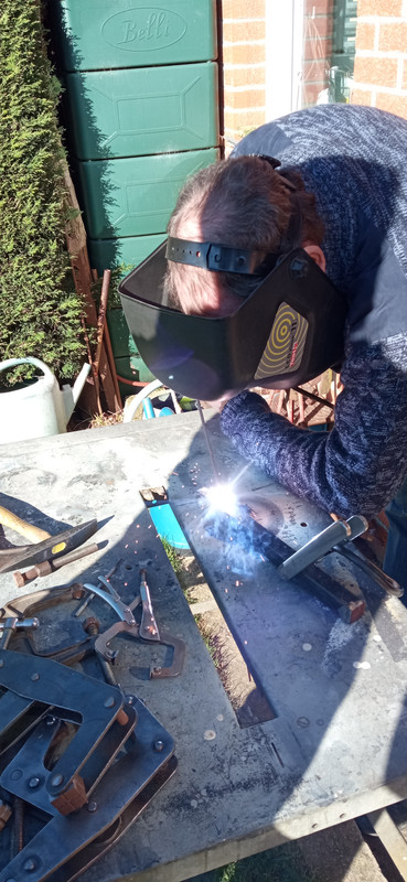

un copain me prête une douille de 38 qui s'avère être du 41 !
Pas de bol, le carré de la 41 est d'1 pouce, et j'ai une barre d'1 pouce dans mon bourrier.
La 38, carré de 3/4 de pouce du coup usinage, femelle d'un côté d'1/2 et mâle de l'autre de 3/4.
Histoire de passer le temps en attendant que les pièces arrivent.

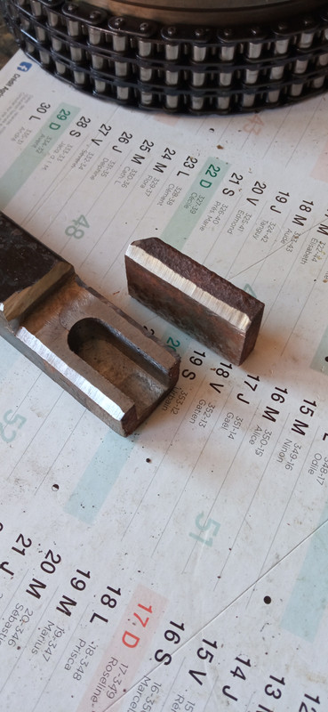

Fraisage du côté femelle

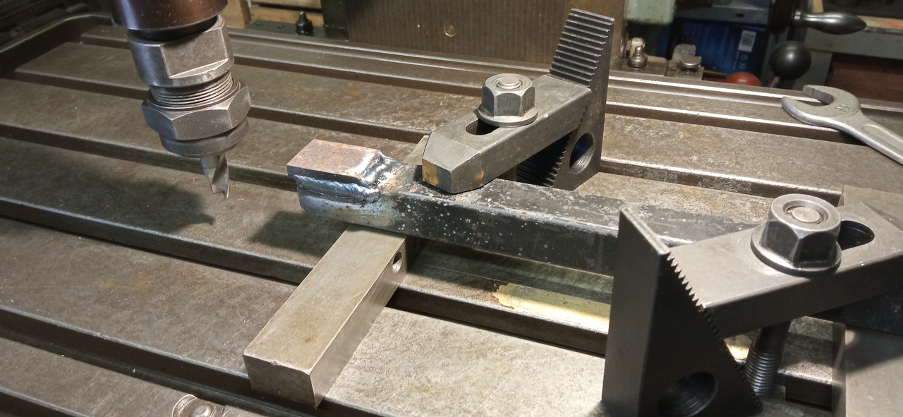

Un bout de fer pour souder dessus bien chanfreiné
On soude

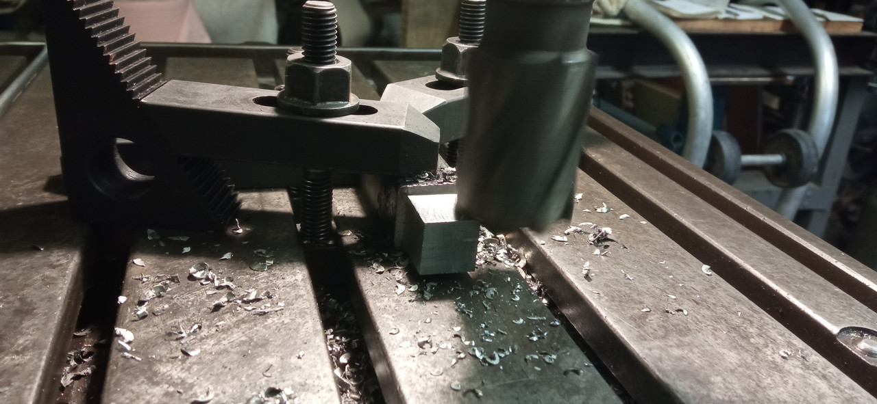

On fait propre à la fraiseuse

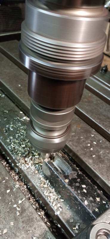

Usinage du carré de 3/4 de pouce
Finition lime douce
