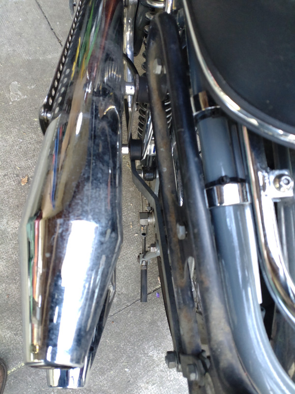

Zerton, j'ai vu les photos de ton échappement 2 en 1 Gus Khun et c'est étonnant pour moi voir que les deux tubes descendent beaucoup sous le moteur et aussi qui t’empêchent de monter la béquille centrale.

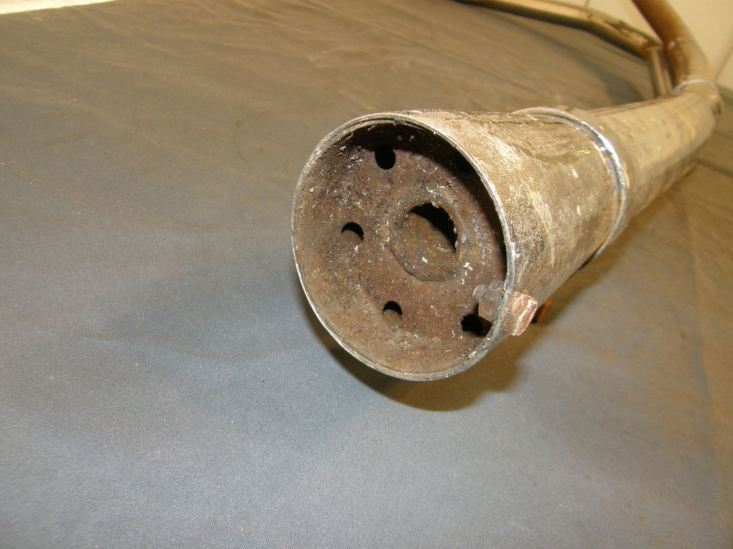

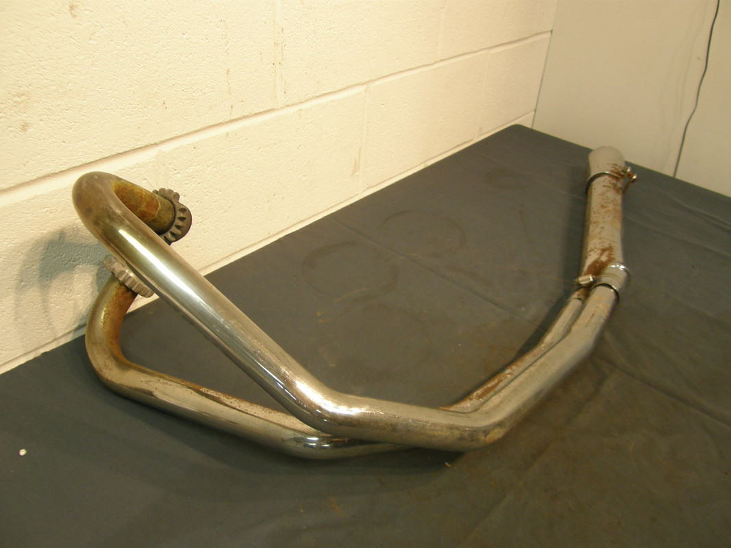

Il y a 15 ans j'ai fait l'achat compulsive d'un grand lote de pièces Norton Commando a prix de ferraille avec un prix de port incroyablement économique a un grand vendeur de l'Ebay USA de pièces en provenance de casse que le douane n'avait pas chargé pour être déclaré comme pièces de casse avec un prix inférieur a 60€ (selon le loi de ces temps la).
Dans le lote avait un échappement 2 en 1 Norton Commando (que le vendeur m'avait dit qu’était fait par une entreprise appelle MAC), que j'ai monte une seule fois sur Juliana simplement par curiosité. Les deux tubes se déplacent du cote droite, le tube de l’échappement droit en parallèle au tube du cadre et le tube de l'échappement du cylindre gauche sous le tube du cadre, ce qui permet ne démonter pas la béquille centrale.
Le silencieux est assez court et finit avant du repose-pied du passager et son anneau d'ancrage se vise juste du cote interne du Z Plate avec un gros silentbloc. Je n'ai démarré Juliana avec cet échappement qu'une seule fois dans le garage, et le bruit était si agressif et bestiale que la pauvre Juliana ressemblait être une moto de courses.
PS: j'ai trouve une vielle image. Maintenant il en est au fond du grenier sans aucune trace de rouille. Quand tu seras a Bermeo tu pourras le jeter un œil si tu veux.

Pachi a écrit : 16 avr. 2022, 16:04 Zerton, j'ai vu les photos de ton échappement 2 en 1 Gus Khun et c'est étonnant pour moi voir que les deux tubes descendent beaucoup sous le moteur et aussi qui t’empêchent de monter la béquille centrale.
Oui, ça aurait pu passer plus près, et surtout étudier le bazar pour conserver la béquille centrale car franchement, y manque pas beaucoup.
Mais sans doute que philosophiquement à cette belle époque, tu mettais en deux en un pour gagner du poids, donc la béquille centrale bof bof...
Ton échappement deux en un est bizarre aussi, vraiment léger côté "silencieux". En tout cas, jamais vu pour moi.

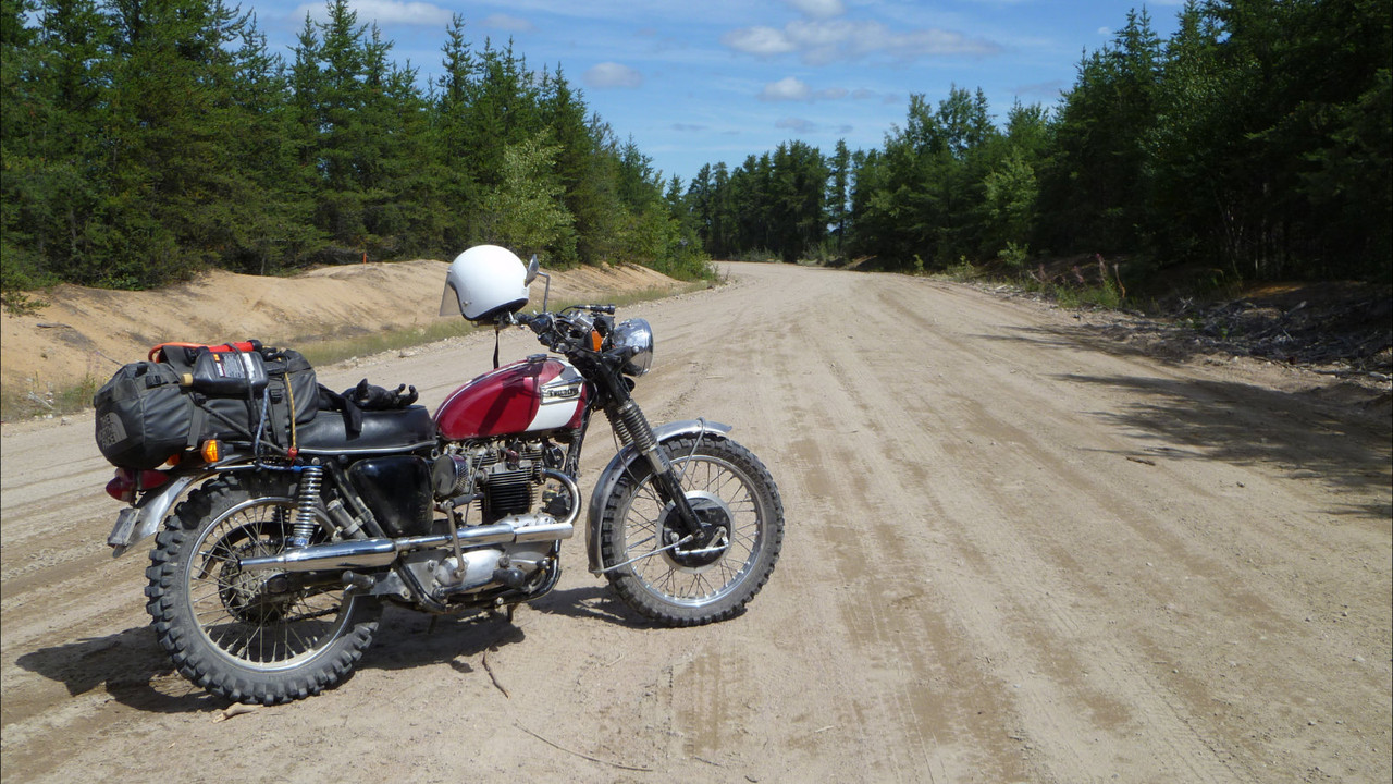

Ma facon de paqueter lors de petits voyages ;)
Messages : 16370
Re: Ça m'a pris....
Transgarp a écrit : 17 avr. 2022, 20:39 Ma facon de paqueter lors de petits voyages ;)
C'est clair que tu pars pas pour une demi-journée, là...

zerton a écrit : 15 avr. 2022, 11:34 Je présente le pot à hauteur de sa fixation vers le repose pied passager et là:
C'est le drame.
Yapa la place à cause la béquille centrale. Donc exit la centrale.

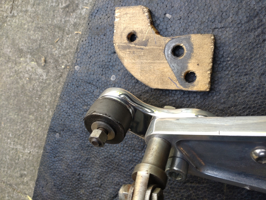

Bon. Revenons aux fondamentaux; j'ai un peu avancé sur le sujet en terminant ma patte de fixation.
Quelque esprit austère s'étant moqué de mes capacités à travailler le bois en finesse, j'ai très vite fait une plaque en alu.
Il ne me reste plus qu'à rectifier à la fraiseuse sur 3 mm en épaisseur au droit de la platine Z afin que le silent bloc soit à fleur de la fixation du pot pour éviter toute contrainte.
Le silent bloc est identique à ceux qui tiennent les pots.

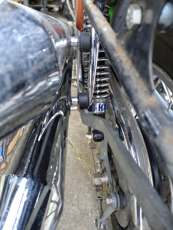

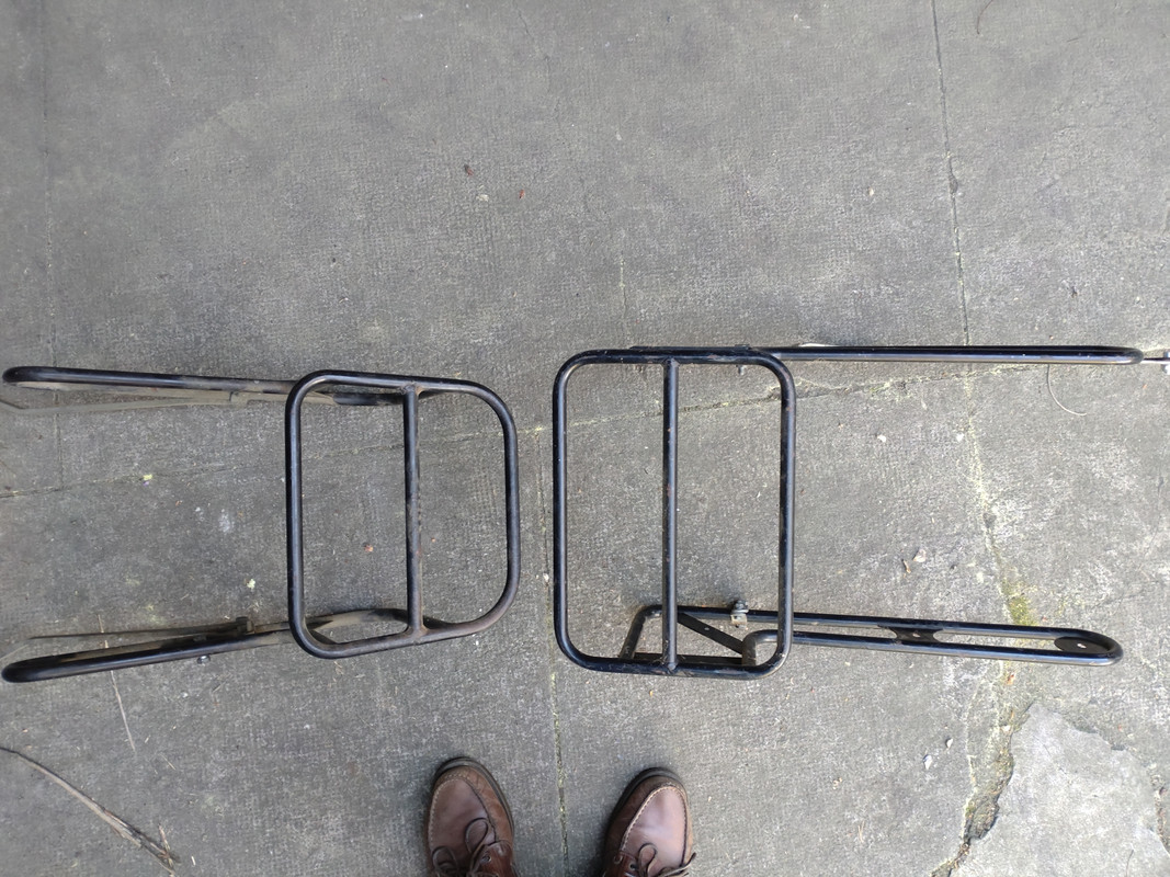

Ceci étant, j'ai découvert qu'il existait ( au moins) deux largeurs de porte bagages chez Craven:
Il m'est soudain venu l'idée de vérifier si le plus étroit était compatible ou pas avec les pots de la "S", j'ai donc reposé uniquement les pots
et présenté le porte bagages: et ça passe !
Et à ma grande surprise, la barre de renfort inférieure passe pile poil comme il faut à condition d'inverser ces barres ET de les retourner:
Ça permet quand même de charger davantage si besoin tout en conservant le look de la "S", mais si les deux valises sont nécessaires,
l'option sera l'échappement 2 en 1.
Lequel échappement était fabriqué par CAMPBELL GEOMETRICS & CO à Dartford, explication du marquage C G Exhausts sur la patte de fixation.
(Merci à Nino pour son aide 8) )

Quand je vois la dernière photo, je me demande si tu n'aurais pas pu fixer le pot au bras oscillant , de toute façon ce bras est monté souple avec l'ensemble moteur-boîte-échappement.
J'ai dit une connerie ? :arrow: :arrow:
