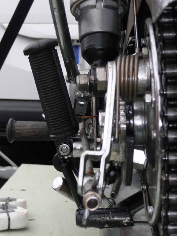

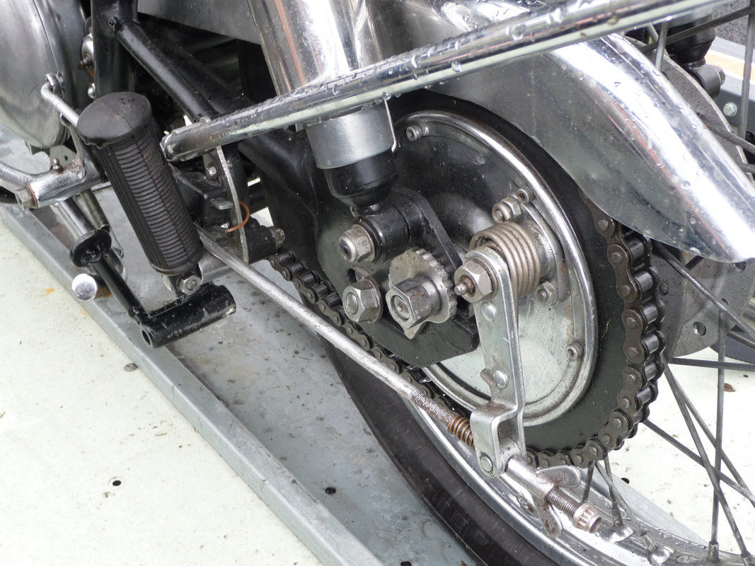

Oui, ça aurait pu être plus craignos : le frein AR s'est bloqué au passage d'un dos d'âne, à l'entrée d'un bled, donc pas trop vite... 10 m de glissade roue AR bloquée quand même, la chaussée était mouillée et j'ai eu du bol de ne pas tomber ni d'être suivi de près par une bagnole ou un camion.
Je me trouvais du côté de Riom.
Je ne sais pas ce qui s'est passé, mais je pense à un ressort de mâchoire qui se serait décroché ou qui aurait pété. je ne freinais pas à ce moment-là (je ne freine jamais sur un dos d'âne). Après avoir tout desserré sur place (au milieu de la route), j'ai foutu des gros coups de clef à molette dans la biellette de frein pour libérer un peu tout ça et un motard arrivant ensuite m'a aidé à la pousser sur le côté.
J'étais à quatre kilomètres du pote chez qui j'allais dormir et heureusement, il avait une remorque.
Le lendemain matin, il m'a remonté sur Paris avec la brèle. J'ai profité de l'aubaine plutôt que de tenter une réparation de fortune sans aucune pièces de rechange ni d'atelier équipé sur place.
Sur la photo, regardez l'axe du bas, celui qui sert de pivot aux garnitures et qui se prolonge pour le serra sur le bras oscillant.... c'est bien tordu, quand même.

Une hypothèse: si c'est à la descente du dos d'âne, il est possible que la compression des suspattes ait serré le frein
si par cas il n'y avait pas beaucoup de "garde" à la pédale. Pour peu que les garnitures aient tendance à engager, ça pourrait expliquer.
Quant à l'ancrage du flasque, j'ai une certaine expérience là dessus, et puis ça permet de découvrir de nouveaux services d'urgence.. :roll:
Mais là n'est pas le cas, puisque l'écrou est tjs en place.

Marco.... je pense à un desserrage de l'écrou d'ancrage du flasque. Du coup, ça lui laisserait la possibilité de se mettre en traviole, comme il est là.... Bon, c'est une supputation comme on dit rue Saint Denis!

elmo a écrit : 15 mai 2022, 23:00...Marco.... je pense à un desserrage de l'écrou d'ancrage du flasque. Du coup, ça lui laisserait la possibilité de se mettre en traviole, comme il est là....
Salut,
non, il était toujours serré après le problème... si il avait été desserré, le tambour et le flasque se seraient mis de travers, mais l'axe ne se serait peut-être pas tordu à ce point-là.
Et puis avant que ça arrive, je me suis servi du frein AR sur les petites routes viroleuses d'Auvergne, sans problème... lors d'une pause, j'ai même rajouté un peu de garde en desserrant le papillon sur la tringle, d'un tour. Et quand ça c'est coincé, je ne freinais pas : j'étais sur un filet de gaz en 3ème, à l'approche du dos-d'âne, freins totalement relâchés.
Heureusement que ça n'est pas arrivé sur une compression de suspension en plein virage à 70 km/h ! Là, je serai parti direct au tas et dans le décor... Et si ça s'était produit sur une voie rapide avec des camions au cul, oulala... là, ça aurait pu se finir en pâté de Komar !
Dans ma malchance, disons que j'ai eu du bol. Et une heure plus tard, la moto était sur la remorque d'un copain.
Ça c'est quand même fini en pâté, mais en pâté bourbonnais : crème fraiche, patates et pâte feuilletée !
Bon bin y'a plus qu'à démonter...
