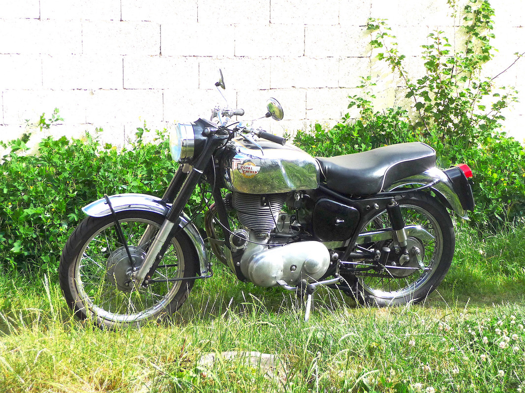

Salut,
j'ai reçu mes pièces de frein AR... sur les conseils de Pryt, j'ai passé commande d'un frein d'Interceptor série 2 dont le flasque en alu est plus rigide, plus épais et composé de moins de pièces assemblées que le flasque en tôle d'origine.
Il a d'abord fallu redresser la platine gauche du bras oscillant et remettre d'équerre la boutonnière du goujon de serrage du tambour sur le bras. J'ai procédé avec des tirants bricolés avec des tiges filetées et des entretoises ajustées pour maintenir le bon écartement.
Le kit de conversion comprend le flasque usiné (neuf d'époque), une demi-broche de roue différente (le flasque est plus épais) et sans entretoise et un axe de came neuf qui pivote dans la fonderie du flasque sans pièces vissées rapportées comme c'est le cas du modèle d'origine.
J'ai évidemment commandé aussi une paire de mâchoires et un jeu de ressorts neufs.
Mais faut adapter... en effet, la commande de frein de l'Interceptor S2 a sa biellette placé au-dessus, donc le ressort de rappel de la biellette est ajusté sur un goujon placé au bas de l'axe de came. Sur le flasque livré, il y a un trou de fonderie non fileté qui ne me servira pas.
Je dois donc aménager de quoi poser un petit goujon au-dessus du tunnel de l'axe de came... un goujon taillé dans une vis de 5 mm (6 pans de 8 mm) fera l'affaire, avec un écrou de blocage sur la surface (oblique) du flasque (je ménage un fraisage dans le plan avec un foret plus gros).
Il n'y pas beaucoup de matière derrière, mais en perçant peu profondément et en taraudant à M5 juste sur au-dessus d'une rainure de renfort situé dans l'intérieur du flasque, ça devrait aller.
Montage à blanc pour contrôler la planéité de l'ensemble :
Puis, détalonnage des garnitures et assemblage du frein :
Et enfin, repose du nouvel ensemble de frein :
à comparer avec l'ancien frein à flasque en tôle, tout tordu après la mise en vrac des garnitures :
L'avantage du nouveau flasque en alu, c'est sa rigidité et le fait que ses tunnels de fonderie guidant l'axe de cames et le "pivot pin" font appel à moins de pièces assemblées.
Bon y'a plus qu'à rouler pour voir ce que ça donne !

Sur ta photo avec l'ancien flasque en tôle, ça fait peur la proximité du bout du ressort de rappel avec le bout du téton (celui que tu as du visser dans ton taraudage du flasque en alu) . On a l'impression qu'il ne faudrait pas grand chose pour que le ressort se dégage du téton.
De ce côté là, ton nouveau montage a l'air plus sain
Komar
- Messages : 3482
Re: Royal-Enfield 500 Bullet 1959, frein AR en vrac
En fait, j'ai fait une erreur en installant un goujon au-dessus du tunnel d'axe de cames pour ancrer le brin de départ du ressort : à ce moment-là, je ne savais pas qu'il existait (je l'ai appris après) un ressort spécifique à ce flasque en alu : ce ressort spécifique n'est pas assujetti sur un goujon (qui est la tête de vis du montage avec le flasque en tôle, montage également repris sur les Bullet indiennes) mais il est ancré (par un repli servant d'ergot) dans le trou ménagé sous la fonderie du tunnel de l'axe à cames et c'est là que j'ai compris pourquoi ce trou n'était pas fileté.elmo a écrit : ↑03 juin 2022, 00:00
Sur ta photo avec l'ancien flasque en tôle, ça fait peur la proximité du bout du ressort de rappel avec le bout du téton (celui que tu as du visser dans ton taraudage du flasque en alu) . On a l'impression qu'il ne faudrait pas grand chose pour que le ressort se dégage du téton.![]()
Je pourrais toujours l'installer plus tard et meuler mon goujon qui sera alors devenu inutile. En attendant, mon bricolage est fonctionnel.
