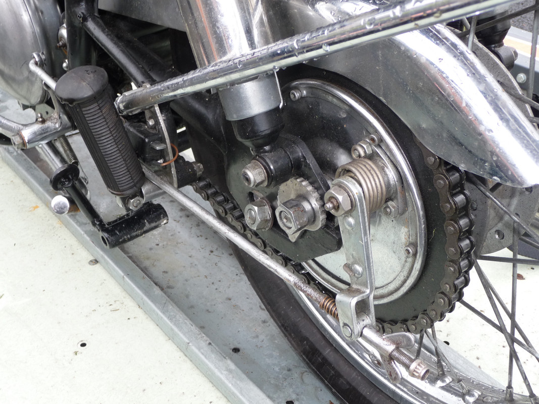

Salut,

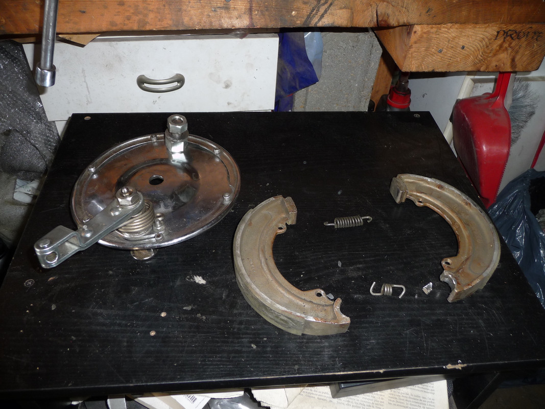

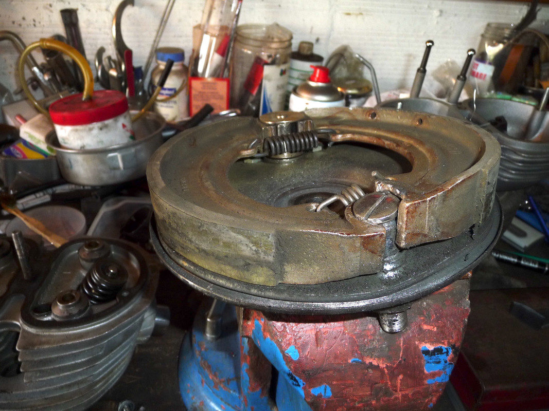

suite à mon problème de frein en me rendant au rallye Triton, je viens de démonter, les photos parlent d'elles-mêmes... bon bin y'a plus qu'à trouver les pièces et à réparer !
Voilà le bilan et la raison de mon absence parmi vous au rasso du Triton.
C'est que de la ferraille, je ne me suis pas vautré ni fait rentrer dedans, c'est le principal !

Ça donne l'impression que la mâchoire est sortie de la came et qu'elle est venue s'arc-bouter dans les nervures du moyeu... donc de bloquer la roue arrière.
Si c'est réellement le scénario, il va falloir comprendre pourquoi...
Jette donc un oeil dans le moyeu, pour vérifier qu'il n'y ai pas de casse ou de déformation du moyeu lui même. ...
Ça a dû coincer dur !

C'est quand même étrange???? Comment toute cette ferraille se retrouve tordue à ce point?
Un choc sur l'écrou extérieur?

Je pense qu'une des mâchoires à dû sortir de son guidage, soit côté fixe soit côté came: c'est ce que j'ai écrit plus haut. Vu le choc quand la machoire à "engrèné" dans le moyeu, ça ne m'étonne pas que tout soit tordu, vu les efforts appliqués sur la flasque...
Ce n'est qu'une hypothèse bien entendu: attendons les investigations du camarade Komar .

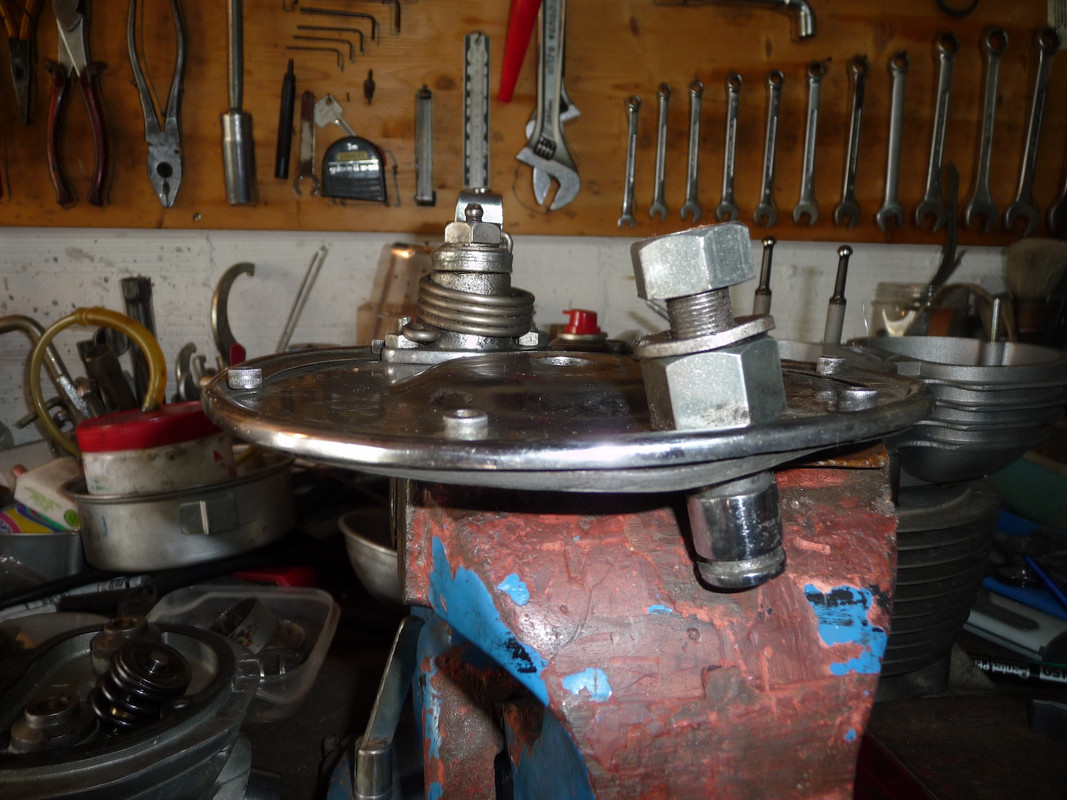

J'ai passé un bon moment au téléphone avec Serge-60 et Pryt, "messieurs Royal-Enfield"... ils sont catégoriques : le flasque en tôle d'origine manque de rigidité au point que RE a modifié la production pour les Interceptor Série 2 en montant un nouveau flasque en alu, plus épais et plus rigide.
L'hypothèse la plus probable, c'est que le flasque en tôle se déforme peu à peu à l'effort de freinage, imperceptiblement, mais dans la durée, ça pourrait entrainer un déport de l'axe de pivot qui se met peu à peu de traviole et qui ne travaille plus dans l'axe (à 90°)... jusqu'au moment ou une garniture qui se fout de biais par rapport au plan finisse par accrocher le tambour en rotation et là, par effet d'enroulement, clac, ça bloque et tout se tord d'un coup.
D'ailleurs, je rappelle que quand c'est arrivé, je ne freinais pas et c'est arrivé d'un coup, sûrement sur une compression de la suspension puisque ça c'est produit en passant un dos-d'âne.
Bon bin voilà : j'ai une moto anglaise avec un flasque en glaise. :mrgreen:
Grrrr... et dire que sur mes Bullet indiennes à tambour, j'ai pas de problème ! Ah, elles nous en font voir ces s... britanniques !

Est-ce que vous actionnez le levier de la came avant de serrer l'axe de roue, pour tout centrer ?
Sur le flasque, est-ce que le diamètre du trou de passage de l'axe de roue est assez grand pour permettre cela ?

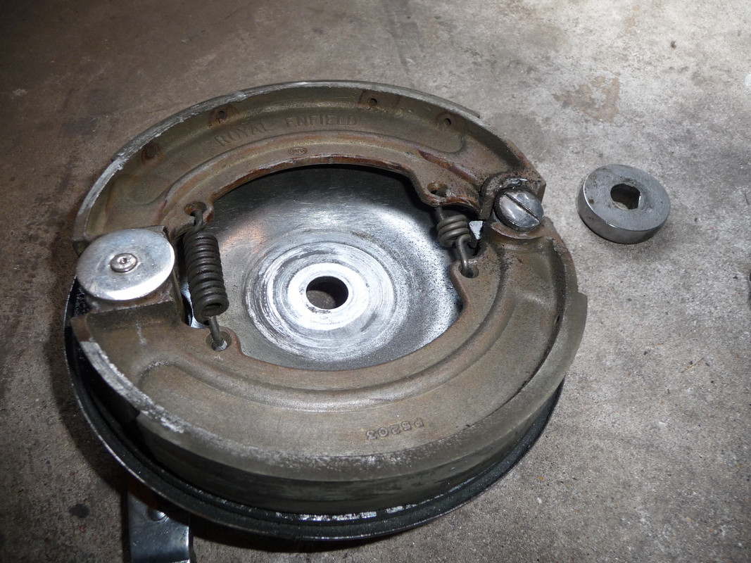

Marco, détail, faudra penser a détalonner les garnitures au remontage.

Si le flasque manque de rigidité, c'est une chose, mais je vois aussi une légère erreur de conception
concernant le pivot des garnitures dont le diamètre de la tête fait caïman le diamètre de l'axe... :shock:
C'est pour aider la mâchoires à mieux se barrer ?

d'accord avec Zerton : coté came il y a une belle rondelle bien large au dessus des garnitures et rien coté axe

Peut etre la roue ar n'etaitpas bien serrée.aprés un virage (style rond point )tout se met en travers.

thebeamer a écrit : 17 mai 2022, 08:09 Peut etre la roue ar n'etaitpas bien serrée.aprés un virage (style rond point )tout se met en travers.
Salut,
non, le serrage était bon : la tension de chaîne n'a pas bougé après le blocage et j'ai desserré la broche après, pour libérer la roue.
Je pense que le problème, c'est bien la faiblesse d'origine du flasque en tôle qui a dû se déformer petit-à-petit au niveau de l'axe de pivot jusqu'à ce qu'une garniture prenne de l'angle et se fasse entrainer par son bord d'attaque.
Je suis en train de voir si je ne vais pas remonter le flasque en alu des Interceptor Série 2 disponible chez Hitchcooks : il est plus rigide et plus épais.

David 74 a écrit : 16 mai 2022, 19:19 Est-ce que vous actionnez le levier de la came avant de serrer l'axe de roue, pour tout centrer ?
c'est plutôt la cam bush 42, qui règle la symétrie :roll:
