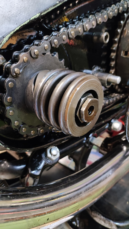

Je ne connais pas les AJS mais je trouve quand même bizarre que le rejet d'huile du à la surpression soit évacué dans le primaire, d'habitude c'est envoyé dans le bas du carter pour être aspiré par la pompe de retour. Bon, le dessin que tu mets semble conduire à cette disposition.
Moi, je vérifierais tout ça, nettoyage du corps, étanchéité de la pastille, qualité du ressort. Parce que , de ce que je vois , tes bielles sont "à coussinets" et ça réclame un certaine pression d'huile. Si ton ressort est trop lâche, alors la pression d'huile est trop faible et tu risques gros.... pour un ressort :mrgreen:
Je vérifierais aussi que les tuyaux entre le réservoir d'huile et le moteur ne soient pas inversés.
Et puis, l'écart entre le pignon moteur et la pièce qui s'applique dessus (poussée par le gros ressort), c'est pas catholique.
L'une des 2 pièces est trop usée.

" l'écart entre le pignon moteur et la pièce qui s'applique dessus (poussée par le gros ressort), c'est pas catholique.
L'une des 2 pièces est trop usée."
Ça c'est l'amortisseur de couple rien à voir avec la pression d'huile ou reniflard !
yvan d
Messages : 758
Localisation : 71 macon
Re: AJS M20 1952 / huile moteur
Message non lu par yvan d »
Si tu démarre ta moto avec le carter primaire démonté comme sur la photo tu vas voir d'où l'huile sort :
si elle sort au bout du vilebrequin ou si elle sort derrière le pignon du primaire en sortie moteur
Tu peux aussi nettoyer un peu tout ça avant pour que ce soit pas gras partout et que tu vois mieux d'où l huile sort
