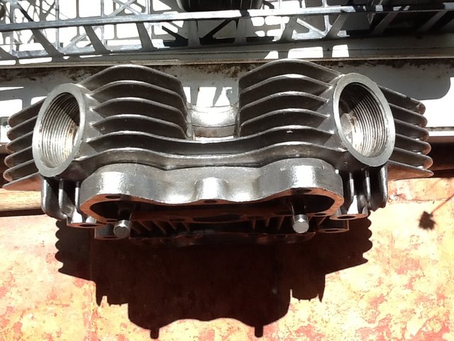

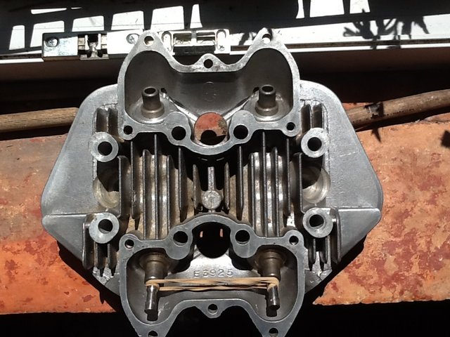

ouaip, je l'ai retrouvée, c'est une culasse E 3925 de 1969 HOA - 8 trous - alu évidement
diam. chambre 71 env.
pousspape échpt 34 (?)
ADM parallèle de 28 en gros
T 110 - 6 T :?: :?:

je l'ai acheté à un membre du MAC il y a quelques années...
je ne me souviens plus du pseudo, s'il se reconnaît > mp stp :mrgreen: Merci d'avance
tous les filetages sont nickels

Et le rappel des soupapes a élastique , je ne connaissais pas :mrgreen:

8 trous en 69 : s est forcément une culasse de 500 ?
Re: culasse T110
sur une 500 les goujons des pipes d'admission sont en diagonale , la ils sont verticaux
et le diametre des chambres de 71 indique bien une 650
c'est une des dernieres monocarbu pour T110 ou TR6

Si je ne m’abuse, c’est une ébauche de 9 trous percée à 8 (je crois avoir lu qu’elles étaient fournies pour remplacer les culasses fêlées en concession également - à prendre avec circonspection- il y a suffisamment de matière pour envisager les 2 configurations).
Elle est impeccable en tout cas.
Re: culasse T110
Ben non
Les culasses monocarbu 8 trous ont toutes ce machin de fonderie mais meme en perçant celui ci , ça se montera pas
L'entreaxe des goujons est different entre une 8 trous et une 9 trous

Ben il me semble qu’il y a suffisamment de matière au niveau des goujons extérieurs pour la percer en 9 trous au moment de la finition en usine ?
Re: culasse T110
ben non
pour les cache culbus c'est la meme punition
et j'ai une culasse 8 trous bi carbus qui n'a pas ce zigouigoui de fonderie

Ma culasse mono carbu n’a pas la fonderie du 9 ème trou.
