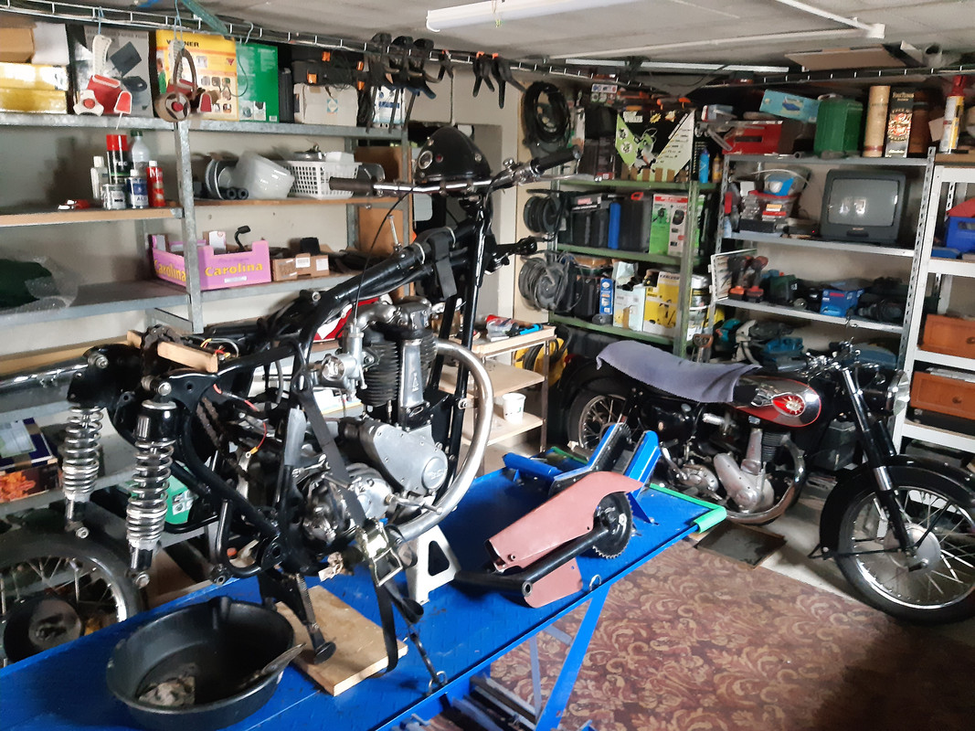

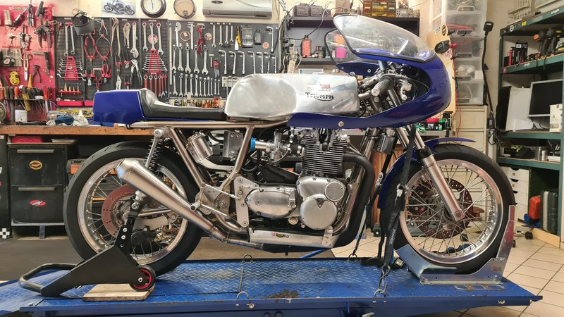

Tricati a écrit : ↑12 sept. 2022, 21:05 Pour ma part j'ai mis un sabot à bascule en bout de la table comme ça tout seul aucun soucis pour mettre la moto sur la table, ensuite je mets une béquille d'atelier à l'arrière. Et si je veux bosser sur l'avant de la moto alors je la mets en marche arrière sur la table et j'ai une béquille avant pour l'axe de colonne.
Il est possible d'avoir une ou deux petites photos ?

Tricati a écrit : ↑13 sept. 2022, 08:54 Image
C'est la même qu'Yves que j'ai mais sans le "sabot",la trappe amovible c'est vraiment bien si tu dois démonter la roue arrière et la table est assez longue pour que toute la moto soi dessus. 8)
Sauf si tu es grand (1.80-1.185 ) tu la mettras seul sur la béquille sinon l'idée d'un petit tabouret d'une quinzaine de centimètres de haut,de Loïc,doit sûrement beaucoup faciliter le béquillage sur la centrale. 8)
