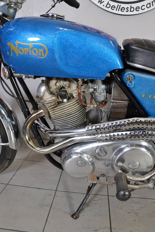

Bonjour Zerton,
Je vais oser
...me mettre dans une cage de Faraday pour résister aux foudres qui ,doivent déjà se préparer avant même que je finisse cette ligne
. Or donc, juste en fin de déménagement je ne retrouve pas tout de suite mes 2 carbus
Par contre, j'ai ce carbu sur pipe en Y sous la main, et l'envie de redémarrer ma bécane, qui d'après les N°serait d'ailleurs un type S.
J e le monte, ouvre l'essence, appuie sur le titillateur (une seule fois) contact, compression...pom pom pom
Je dirai plutôt "potom"
verifs faites, retour d'huile etc tout va
je m'habille je pars: tout va toujours
je rentre : ralenti parfait
j'ai reroulé depuis: parfait
Par contre je n'ai pas tiré dessus pour l'instant (segments neufs: par principe, je rode un peu)
Par contre bis, je ne sais pas ce qu'il y a dedans comme gicleur.
si nécessaire, dis moi et j'irai voir
NB: cette expérimentation terminée, je remettrai bien sûr les 2 carbus d'origine, et je pense mettre des cornets (jusqu'à présent filtre d'origine) je sais, c pas bien pour la longévité, mais question subsidiaire: qui aura la plus grande longévité entre elle et moi?
Ma gus Kuhn , je pense, alors je vais pas me priver de la beauté des cornets et. du petit plus musical...
Et un grand merci a celui qui m'a enseigné la couleur bleue avec son humour habituel

J'ai essaye avec un Amal MK 2 34mm smooth bore et aussi avec un Amal MK 2 32mm (celui qui tu connais).
J'avais commencé l'essai de réglage ("carburada"), avec un 30 pour ralenti et un 280 pour haut sur les deux carburateurs (remarquer l'appui d'un gicleur de 25 pour le smooth bore dont jet s'ajoute au gicleur principal quand le boisseau est complètement en haut). Pour le starter un 50 et une douille d'air moyenne..., sans oublier sur le smooth bore le gicleur d'appui ou suralimentation de 25.
Le ralenti marchait nikel avec le 30 sur les deux carburateurs aussi comme à moyen régime moteur.
Malheureusement je n'ai pas pu faire des "carburadas" en haut régime moteur pour trouver le bon gicleur principal parce que sur les deux modeles le boisseau de parfois se retenais en haut (a partir 3.500 - 4.000 tpm), et ne descendais pas malgre d'avoir même ajoute un ressort de MK1 dans le ressort du MK 2, et la seule maniere de l'en faire tomber et décélérer c’était couper l'allumage..., et puis allumer l'allumage pour redémarrer en marche.
Étrange..., mais le plus curieux c'est qu'avec le Mikuni de 34mm que je monte en ces moments ça n'arrive pas sur ma Commando 750 pendent que le boisseau de ce même Mikuni avait fait avant pareil que les boisseaux de mes Amal sur autre Commando 850..., comme je dis... étrange, bizarre... choses de gremlins fous ou tout simplement que Juliana adore les Mikunis et les Amal en travers de la gorge!
PS: morale: une moto contente avec son carburateur toujours aura un pilote content avec elle.
