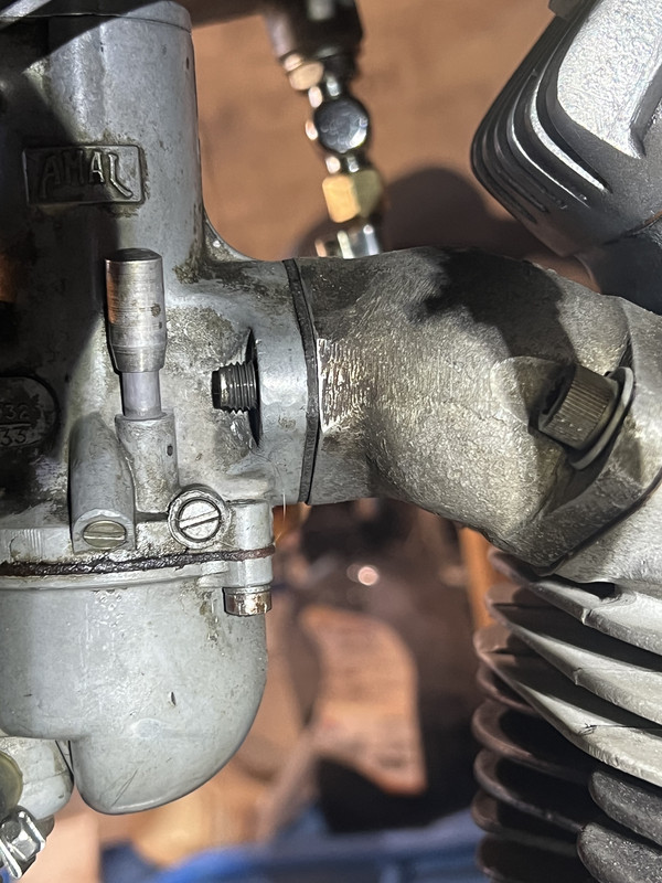

Photo de retour de ballade sans soucis
Le montage est bien connu de tous
Mais
J'ai hésité à démarrer un nouveau sujet: nos anglaises sont quand même fiables...
Ou à contribuer à celui de Jean Pierre: cherchez l'erreur.
tigerTR7
Messages : 898
Re: Amal MK II 34 mm
Message non lu par tigerTR7 »
... y manquerai pas un écrou ??
Messages : 8118
Moi, j'en aurais mis un... 🤔
Messages : 2873
Moi, j'aurais enlevé l'autre pour rétablir la symétrie. :mrgreen:
razblanchard
Messages : 650
Localisation : compiègne
Bingo!! pour les observateurs avertis , les Lucky luke de l'écrou manquant.
La surprise pour moi a quand même été le parfait fonctionnement malgré ça.

Excés de prudence pour l'ecrou manquant. J'ai vu des carbus serrés à fond et le boisseau se bloque

Bon, j'ai fait 15 kms cet aprèm pour voir kake ça donne. Ben il me semble que c'est plu souple en bas et jusque
vers 3000/3500 environ, après si t'ouvres en grand c'est quand même plus lent à monter dans les tours.
D'un autre côté, je pars à l'aveugle côté réglages. J'ai mis un 290 et aiguille au milieu. Dessus était monté un 220
repercé qui est plus gros que le 290 monté. J'essaierai peut-être. Faudra aussi que je regarde les bougies, mais en roulant
plus de 15 kms !
La pipe est une RGM, mais ils ont racheté les moules de Setwart, ce qui fait qu'on a la même qualité (triste) de fonderie.
J'ai amené ma touche perso avec deux vis de fixation internes qui permettent de se passer d'un grand joint qu'il faut fabriquer,
et on est sûr que la pipe plaque bien. Evidemment, faudrait pas que l'une des vis se barre, sinon c'est game over. :roll: :oops:

Sur les Stewart, c'était des vis BTR, si tu as fait le même montage, tu peux te permettre de les coller 8)

ET a écrit : 12 nov. 2022, 10:39 Sur les Stewart, c'était des vis BTR, si tu as fait le même montage, tu peux te permettre de les coller 8)
Pour l'instant j'ai mis des CHC 5/16 18 tpi, j'ai préparé les taraudages de la culasse qui sont traversants à cet endroit là.
J'ai mis des CHC de 35 mm, ça va pas se dévisser de suite, mais ça pourrait. Par contre, si on raisonne en terme
d'écoulement de la veine gazeuse là dedans, chuis pas sûr qu'un ingénieur thermodynamicien ne se tape pas sur les cuisses de rigolade...
Alors avec des CHC protubérantes... :lol:
L'idéal serait de la TFHC, mais pour aller fraiser dans la pipe, c'est sportif.
