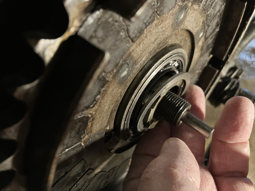

En plus le tambour est légèrement voilé. Ca doit pas arranger les choses...

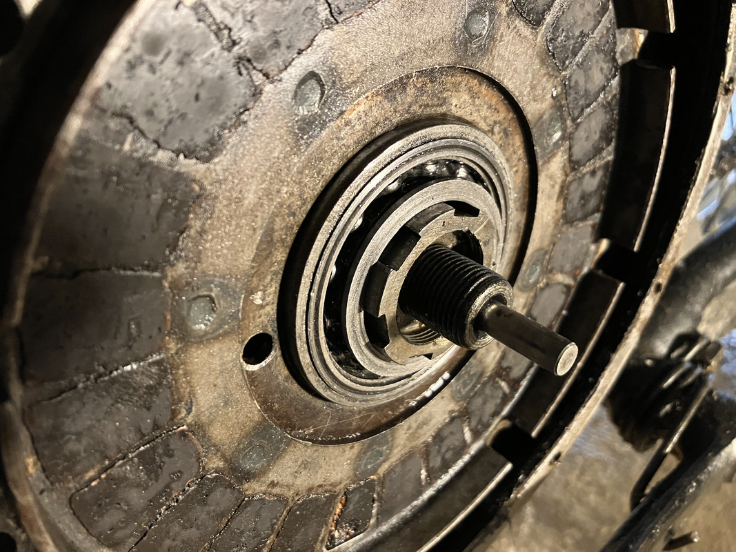

La piece 20 est solidaire de l'arbre de boite. Le disque 19 y est vérouillé dessus. 28/29/30 constitue un roulement qui se trouve sur le tambour 27 qui est libre et entrainé par la chaine primaire. La noix 14 est fixé sur l'axe 20. Une fois serrée le tambour 27 doit continuer à tourner librement sur son roulement et c'est la cloche 10 avec les disques qui solidarise l'ensemble en embrayant. En débrayant la cloche écarte les disques 15/16 et désolidarise le tambour 27 et noix 14.
A mon étape de remontage je n'ai pas encore mis les 2 disques ni la cloche avec ses ressorts. Donc une fois l'écrou 11 serré je dois être en mode débrayé avec 27 et 14 qui tournent indépendamment. Et c'est là mon problème elles restent bloquées. J'ai remarqué que mon roulement n'est pas celui d'origine la partie 30 n'est pas assez large et mon tambour 27 est un peu voilé. Malgré les 2 rondelles rajoutées de chaque coté du roulement ca continue de bloquer un peu. Soit je trouve un autre tambour, soit je libere un peu l'ecrou de serrage comme faisait Elmo.. Faut dire que tout est vieux là dedans :|

chris31fr a écrit : 29 janv. 2023, 23:05 Malgré les 2 rondelles rajoutées de chaque coté du roulement ca continue de bloquer un peu. Soit je trouve un autre tambour, soit je libere un peu l'ecrou de serrage comme faisait Elmo.. Faut dire que tout est vieux là dedans :|

En cherchant les cotes du roulement sur le net j'ai vu que la partie interne du roulement est plus large ca permet lors du montage de désolidariser la cloche de la noix qui est serré sur la partie interne du roulement qui est plus large de 4mm. Du coup le montage initial est prévu sans rondelle.
Or mon roulement est different . Il a la meme épaisseur donc quand je serre ca bloque tout sans meme monter les disques et plateau. C'est pour ca que j'ai retrouvé ces deux rondelles de 2mm mise par l'ancien proprio. Malgré ca bloque encore.

Merci pour le Schéma, ca permet d'y voir plus clair. oui j'ai traduit drumwheel par tambour mais cloche est plus adéquat :P
Je sais plus si j'ai essayé avec les deux rondelles du même coté. Je pense que j'ai un peu tout essayé en fait. Je m'y recolle demain pour être sûr. 8)
Oui aussi les rondelles sont piles au diamètre de la partie interne du roulement et font 2mm chacune ce qui permet de remettre la largeur totale à 1,4cm (mesure du roulement origine)

Avec les rondelles en place ca arrive pile poil a fleur de l'axe comme il faut.
Je pense que le voile de la cloche et les lièges neufs un peu large sur la partie arrière ne doivent pas aider au bon fonctionnement. :|
