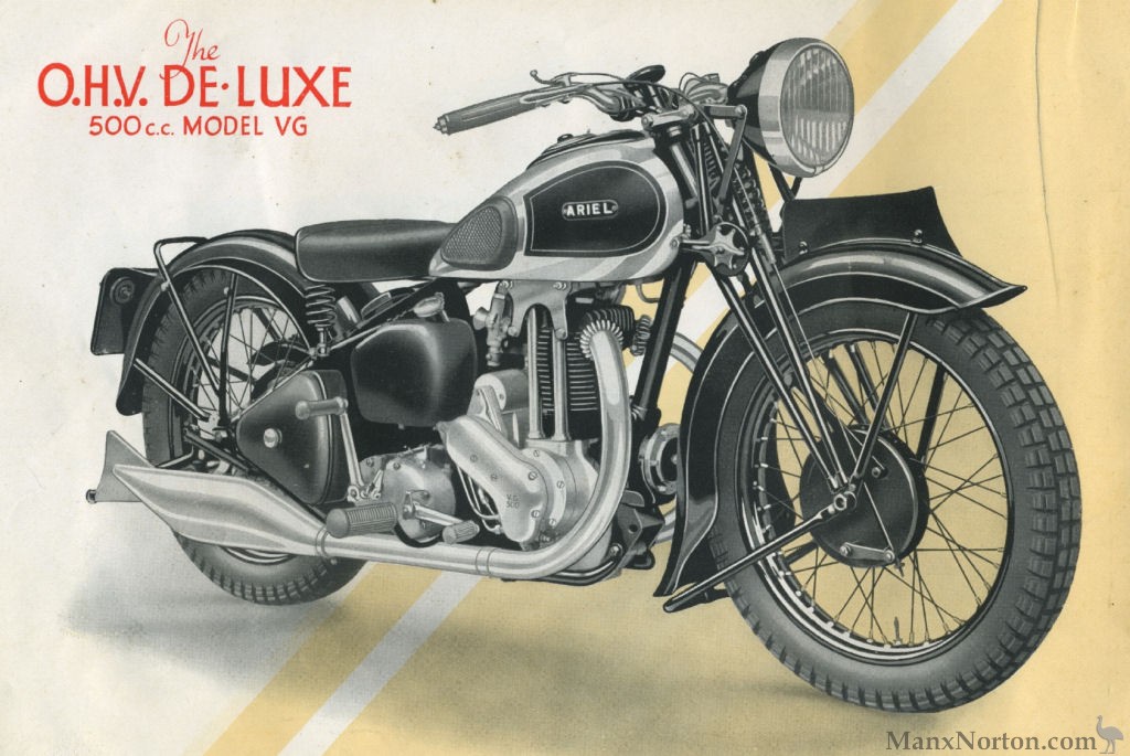

Idem chez Ariel:
Le modèle VG était un "twin ports", et c'était pas le seul.
Comme l'a expliqué Pacchi, autant on peut comprendre qu'en 4 soupapes, on ait 2 sorties d'échappement, autant la deuxième sortie et la deuxième ligne d'échappement avec une seule soupape est du domaine de la mode.... il semble même qu'on perde du rendement !
Ce qui est sûr, c'est qu'on gagne aussi un poids supplémentaire !
Après, l'esthétique est affaire de goût !

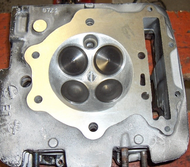

Sur certains gros monos japonais à refroidissement à air, les deux soupapes d'échappement sont toujours d'actualité ... (500 xls, Dominator etc...) mais avec un seul pot !
Les gaz brûlés sont évacués plus facilement d'ou un meilleur remplissage de la chambre de combustion ....donc meilleur rendement ?!

L'exception qui confirme la règle : le 600 xt à deux soupapes d'échappement et deux sortie d'échappement !
