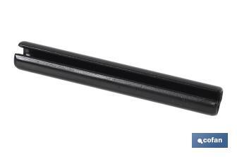

J’insiste!
Le titiliteur c’est un…, un… (et bon, comme je ne connais pas le nom en français et le nom que j’ai dit avant semble être decon-certant, je pose une image et je vais essayer de m’expliquer mieux qu’avant)
C’est ça:
Dont un des bouts est introduit sur pression sur un capouchon métallique (sur lequel on pousse), et dont l’autre buout a été chanfreine avec un forme conique qui s’introduit et traverse de côté à côté un trou passant dont bout du côté du chanfrein de l’antérieur pièce non nommée c’est aussi conique.
Parfois arrive que le chanfrein conique de la pièce dont nom je n’ai pas dit c’est très ouvert ou que le bout conique du trou passant c’est petit, ce qu’empêché au susdite pièce dont nom en français je ne connais pas, à s’introduire complètement dans son logement conique du trou passant fait à tel effet dans le plain inférieur du corps du carburateur, et malheureusement le chanfrein de la pré-non-cité pièce fait saillie en dépassant le plain de joint poussant contre le flotteur qui ne peut pas remonter le suffisant comme pour pousser à l’aiguille au fond contre son siège de fermeture de passage de l’essence et pourtant le carburateur déborde. Parfois c’est seulement un petit poil de moustache de moustique (mesure pifometrique validé et correcte qu’avant d’écrire j’ai consulté), ce qui permet au flotteur pousser le juste à l’aiguille comme pour arriver à fermer le passage d’essence, mais de manière critique qui peut être modifié par une vibration, une accélération, un freinage, une inclinaison ou l’éternuement du moustique auquel j’ai laissé sans un poil de son moustache et qui presumiblemente s’aura enrhumé.
C’est ça:

Une goupille MECANINDUS. Mais Pachi, je ne crois pas que la fuite soit due au titilleur.
Qui ne fait qu'enfoncer le flotteur.
Celui ci est sensé remonter quand on arrête de titiller en retirant le doigt du titilleur. Encore faut il qu'il puisse (crevé et plein d'essence? gêné par le joint?)
Ce faisant, le pointeau descend, commandé qu'il est par le flotteur. Encore faut il qu'il puisse descendre en luttant contre le flux d'essence qui arrive (trop léger le pointeau?)
Sa pointe vient au contact de son siège et ferme l'arrivée d'essence. Encore faut il que le siège soit en bon état et la pointe aussi pour que l'étanchéité se fasse même si le pointeau tourne sur lui même.
C'est la séquence mécanique du truc.... con comme une chasse d'eau.
