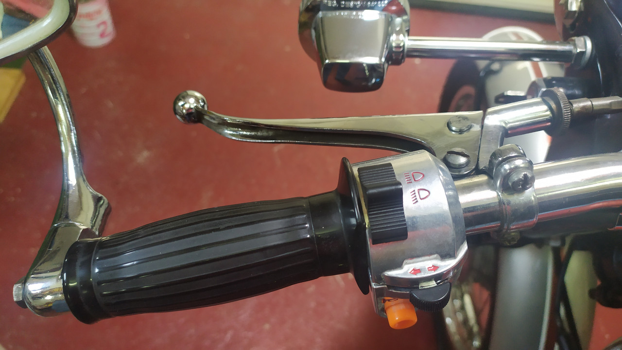

Je vais utiliser le même (SCOOTERMARKET) :
Image Image
pour commander mes clignotants (Louis-Moto) :
Et Tête de noix tu as passé le commutateur code/phare à droite non... Tu peux mettre un lien tour les clignos chintoc ?...
Les compteurs sont des répliques des Smiths de 1968 que je trouve plus beaux que ceux à partir de 1969... :P

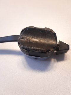

Attention car les plots de serrage des fils entrent en contact avec le guidon.
J'ai dans un premier temps isolé le fond du commutateur mais dans ce cas les attaches latérales lâchent prises. J'ai du gainer le guidon de 3 tours d’adhésif et là tout va bien. Une fois posé, un coup de cutter afin d'ôter la partie visible de l'adhésif.

Tête de noix a écrit : ↑16 mai 2023, 11:34 Attention car les plots de serrage des fils entrent en contact avec le guidon.
Encore un bidule bien pensé....
Un grand merci pour le conseil... 8) ...
Effectivement le plot central de l'alimentation (fil bleu…) peut rentrer en contact avec le guidon si l'on serre très fort le collier de maintien.
J'ai refait le câblage d'origine (car trop court pour arriver dans le phare...) et normalement le câble bleu devrait empêcher le contact, mais dans le doute je vais peut-être couler un peu de cire ; ou mieux ; utiliser un peu de "tablette plastique thermoformable IDFORM" pour faire un couvercle à l'intérieur et tout bien isoler...

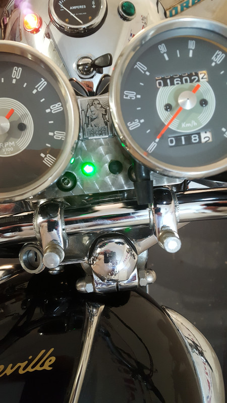

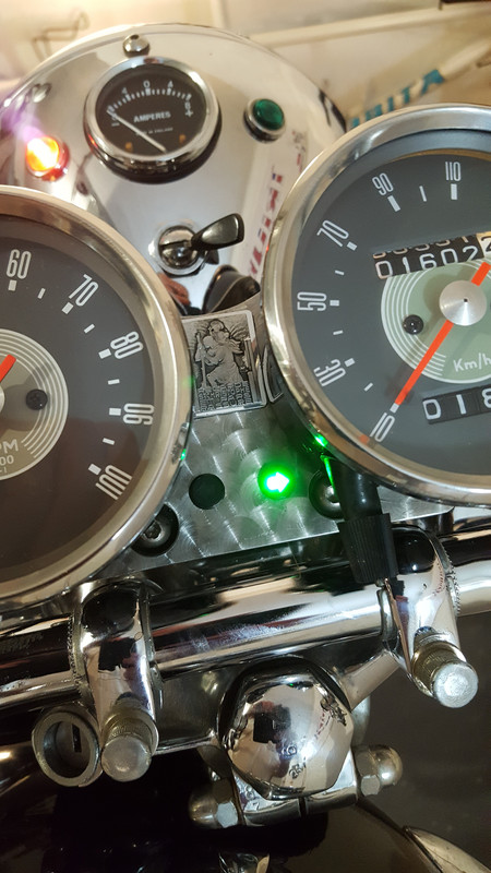

Finalement j'ai modifié les voyants ainsi que leurs position.
Plus visibles et surtout plus costauds...
