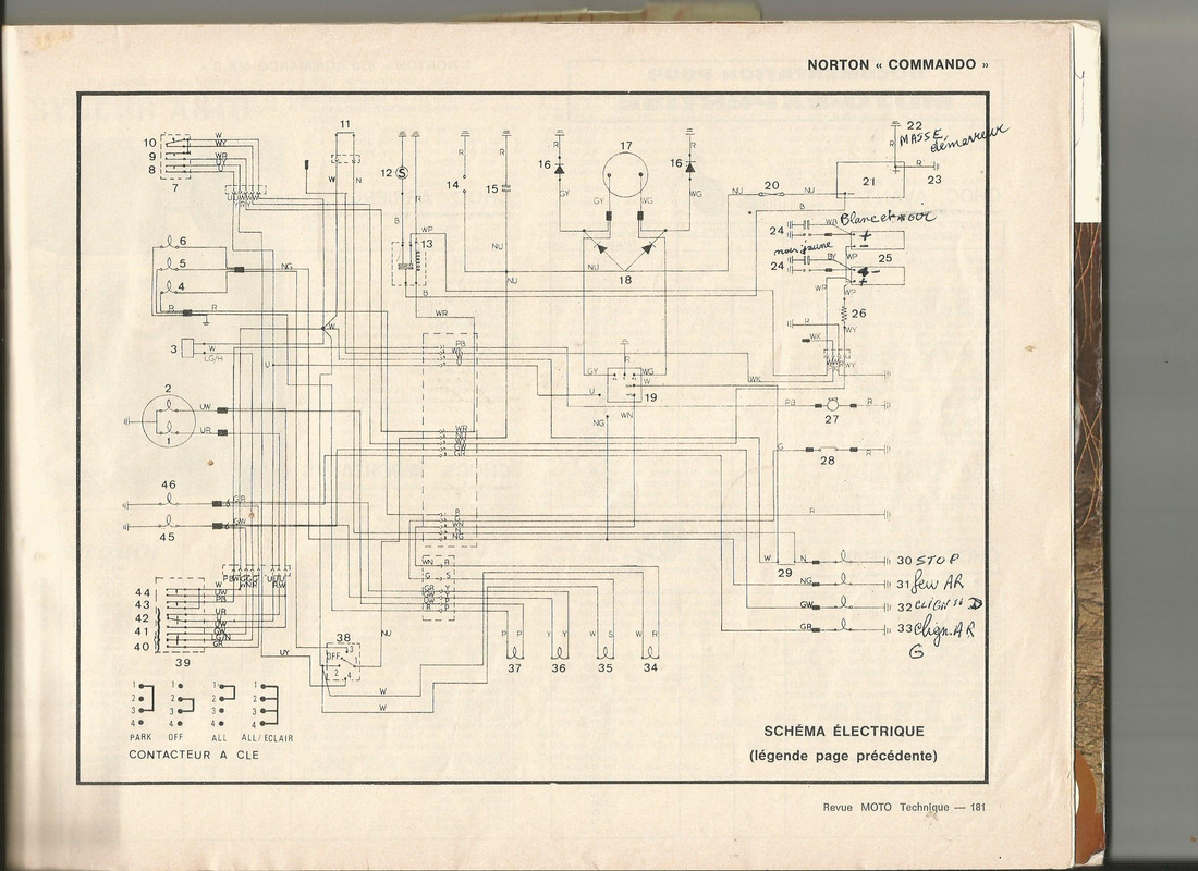

Re: Voyant de charge sur 850 MK III
Publié : 23 juin 2023, 19:36
par maxime
Oui, Vert-Jaune et Vert-Blanc, ce sont les fils provenant de l'alternateur
Pour comprendre, il faut suivre le schéma électrique d'origine
On retrouve ces 2 fils qui sortent de l'alternateur (17)
Ils comportent une première dérivation vers le relais du témoin de charge (19)
L'autre dérivation est raccordée au pont de diodes (18) derrière la batterie
Et du pont de diodes, ils sont encore dérivés vers les diodes zener (16)
Le 3°fil Marron-Bleu est le - en sortie du pont de diodes. Lui aussi est doublé, un fil raccordé au moins de la batterie (21), par le fusible principal 30A (20)
L'autre fil vers le contacteur à clef (38). A travers un point quadruple, situé sur le condensateur 2MC (15).
C'est justement les 3 cosses que tu as trouvé sous la batterie
Point quadruple :
Un fil provenant du - du pont de diodes (18)
Un autre vers le condensateur 2 MC (15)
Le 3° vers la prise de courant (14)
Le 4° vers le contacteur à clef (38)
Pour faire un point quadruple avec des faston, le constructeur a utilisé une plage double sur le condensateur
C'est pour ça que tu as trouvé 2 fils doublés de la même couleur
Dans tons cas, le condensateur 2 MC a été supprimé, et la prise de courant n'est plus alimentée
Le fil rouge doublé était raccordé au + du condensateur, c'est une masse
Le relais du témoin de charge (19) est alimenté en alternatif par un GY et WG, on l'a vu
Il comporte également un fil Blanc, c'est un - après contact (fil blanc)
Un fil Blanc-Marron, qui va alimenter le témoin de charge
Et un fil rouge de masse
Je suppose que ce relais est toujours présent, et toujours alimenté en continu, mais pas en alternatif, ce qui pourrait expliquer que le témoin resta allumé en permanence
Ce relais est placé sous la plaque support de réservoir d'huile, très difficile à voir
Espérant avoir été clair ? :roll:
Publié : 23 juin 2023, 21:03
D'ORIGINE les fils rouge vont toujours à la terre.
Le schéma électrique D'ORIGINE de la 850 MK3 :
