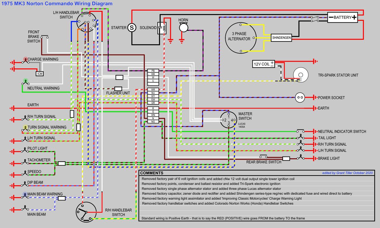

Attention au circuit électrique d'origine de la 850 MKIII , inutilement compliqué, et si montage d'un redresseur / régulateur moderne, OBLIGATOIREMENT supprimer le relais témoin de charge, brancher directement la sortie d'alternateur au redresseur/régulateur (fils jaunes ou verts) et la sortie du redresseur/régulateur ( fil noir et fil rouge) directement aux bornes de la batterie ( - et +) !!!!!!!

jean-pierre a écrit : 29 mars 2022, 08:35 Image
Hello Tricati
C'est bien ce shéma ( de Jean pierre et elmo ) que je dois prendre pour remplacer mon "pseudo" faisceau actuel ...?
merci
Messages : 11326
Re: Que de fils électriques ....!
Alors, là, je décline toute responsabilité, je ne connais absolument rien aux Nortons .
Je te l'ai fait mis en jpg car tu semblais avoir des soucis de format, mais ce n'est pas "le mien".
C'est celui que Jean Pierre avait donné précédemment que j'ai mis en .jpg.
