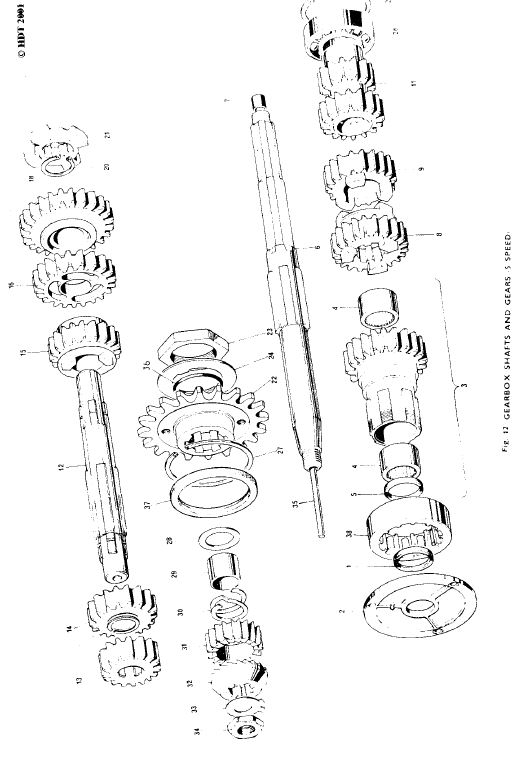

Voilà la part list de la boite 5 T140 :

Quant à monter une boite 5 dans les carters de boite 4, aucun souci, il faut parfois faire un léger lamage au fond de la boite pour ne pas que les pignons de 5 touchent le carter, ça dépend des années de production, Triumph avait homologué une boite 5 Quaife pour les courses de production, les carters des dernières T120 et des T150 de 70 et 71 ne demandent généralement pas de modification, la boite 5 de série dérive de cette boite Quaife
Mais il faut tout changer : roulement de sortie de boite à rouleaux et non plus à bille, camplate, quadrant de sélection, doigts de sélection, les deux arbres avec tous leurs pignons et les 3 fourchettes.
